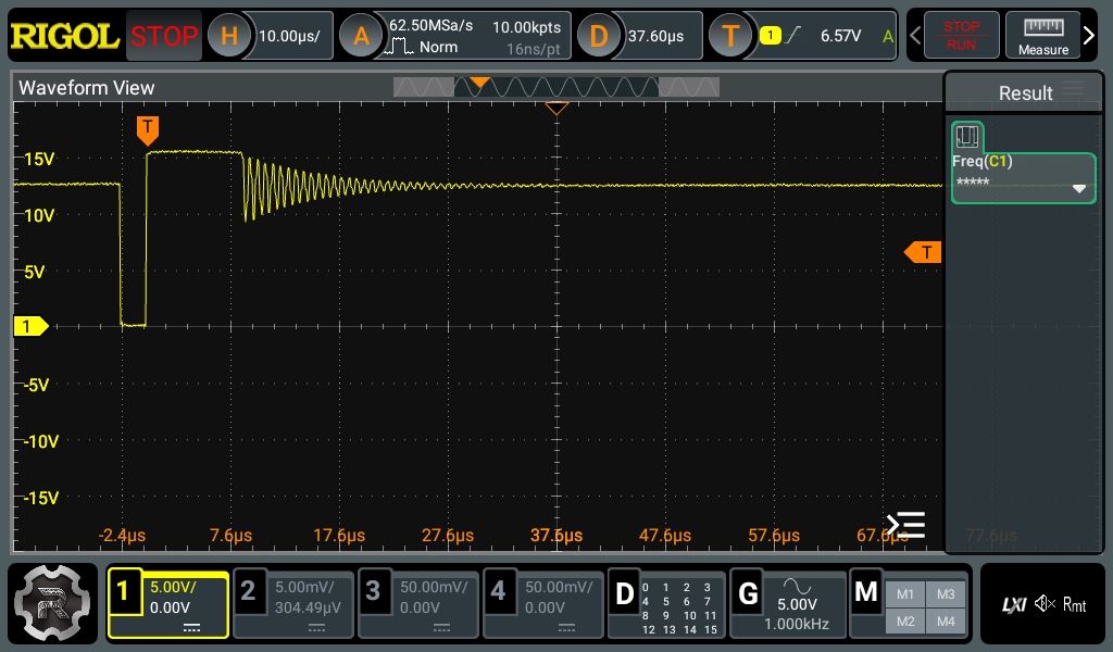

我看到 SW 信号上出现振荡。 这是正常的吗?

    感谢您联系我们! 您是否使用 EVM 板进行了测试?VIN、VLED、ILED 和 EN/PWM、ADIM 频率和占空比等测试条件是什么?
    您是否可以同时测量 EN/PWM 和 SW 波形?

     EN/PWM 上有一个 1kHz PWM、 占空比为 0.5%。  VIN== 12V、VLED= 2、43V、ILED = 14mA。 ADIM 设置为高电平、我使用 PWM 调光模式。

    这是波形。
    我在数据表中也会看到振荡。
    但不是上升侧翼后的过度紧张。
    Steffen

    感谢您的反馈! 根据应用、SW 波形正常。 谢谢!
