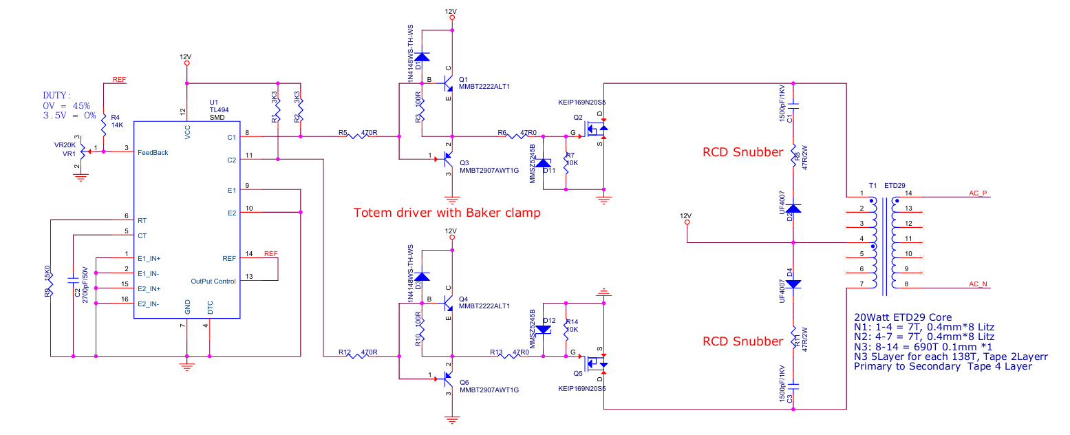

尊敬的团队:
我们使用 TI TL494 PWM 控制器、采用具有高压输出的推挽式放大器设计、开关频率固定为 25kHz、因此我们使用 RT=15K Ω、CT=2700 pF、这是推挽式配置、引脚 13 直接连接到 REF。
由于占空比最终会是固定的、我正在使用引脚 3 上的可变电阻器进行初始调整。 引脚 4 接地、这可实现约 8%的死区时间、并将最大占空比限制在约 42%。
由于该设计不使用来自输出的反馈、因此未使用两个误差放大器、因此引脚 1、2、15 和 16 接地以禁用它们。
原理图附在下面。 对于这种开环推挽应用、这种接线方法是否可以接受? 也可以先参考 TI_TIDA-01426 参考设计 tks。

    您好、
    对于开环控制、它们 应将 E1_IN- 引脚短接至反馈引脚、然后将 R4、VR1、Vref 分压器连接到 E1_IN+。
    然后、将 E2_IN+短接至 E1_IN+、将 E2_IN-短接至 E1_IN-。
    该配置会创建单位增益放大器、其中施加到 E1_IN+的电压等于反馈引脚的电压。
