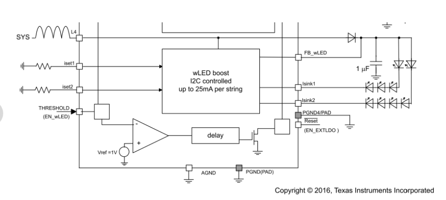

我的客户正在寻找具有锂电池充电管理 IC 的 PMIC、该 PMIC 需要支持 2 个直流/直流转换器(介于 3.3V 输出和 3.4-4.2V 输出之间)和至少 1 个 LDO3.3V 输出。 此 PMIC 支持充电和直流/直流电源。 100mA 的电流足够、充电电流要求高于 1A。 我向他们推荐了 TPS650732 产品。 我想问这里的 LED 是否支持充电指示?
此外、我想问一下、这款 LED 驱动器是否可以通过软件进行配置、以检查充电状态并输出不同级别的 LED 驱动器。

    WLED 并不专门用于充电器指示、而是由 TPS650732 的使能接收位单独控制。
    或者、可以通过仅在 TPS65072 上提供的外部 EN_WLED 引脚来启用 WLED 驱动器。
    我们唯一一个带有电池充电器的 PMIC 是 TPS65217、这里的充电电流似乎不够(最大 700mA)
    遗憾的是、包含电池充电器的 PMIC 选项有限。 在这些 PMIC 中、没有专用的充电指示灯功能。
    如果电池充电团队有任何可能 更好地满足您的要求的 BQ 器件建议、则可以在单独的主题下咨询电池充电团队。
