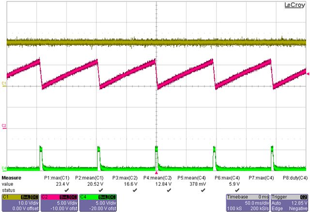

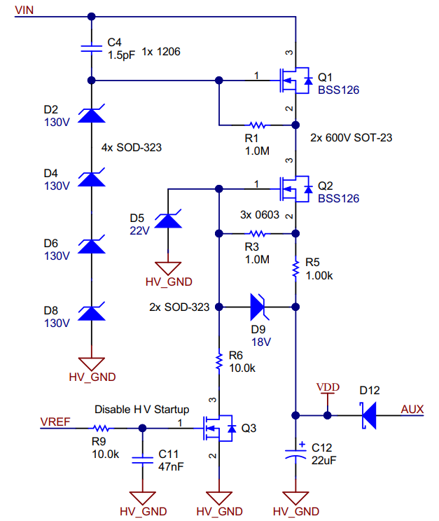

我的 STSTEM 输入电压为 200V~1000V、我设计了带有耗尽型 MOSFET 的启动电路。 我遵循 SLUAAL3 — 图 3-2. 我想让我的电路板从 200V 开始。 但工作电压为 260V。 我尝试更改组件值以更改启动电压、但它没有改变。 起动电压固定为 260V。 我尝试了 Vcc 电容器:4.7u、10u、22u、47u、120u、 R5:680、1k、1.2k、2k、R1、 R3:680k、1M。 但没有任何变化。 它仍在 260V 下运行。image.pngimage.png这是我的波形。
我想知道如何使其在 200V 下工作。

    请分享您在电路板中使用的确切原理图。 我们希望确保您的原理图和 SLUAAL3 之间没有差异。

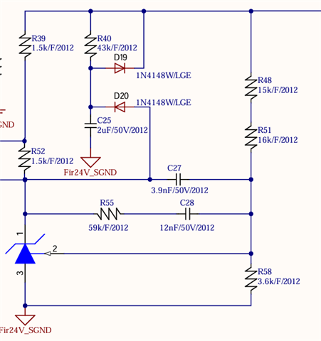

    这是我的电路。 第一个是我复制的启动电路、第二个是具有光耦合器和 TL431 的控制器。 我从 SNVAA44 复制了软启动电路。 只有 R40 和 C25 的变化才能更早地运行 IC。 R40 为 10k、C25 为 1uF。 现在以 230V 运行。 但我仍然需要让它在 200V 的电压下运行。

    似乎次级侧的软启动电路需要很长时间才能启动输出电压、这在辅助绕组上不会产生足够的电压。
    请尝试断开 R40、D19 和 D20。 这应该有助于输出电压上升得更快、并建立辅助绕组电压、而辅助绕组电压应该在启动时保持控制器开启。

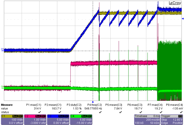

    我 给出上述建议的原因是 为了解决波形中显示的启动时间较慢问题、该问题与辅助绕组提供的能量有关。
    绿色波形输出电压是否正确? 如果是、您可以看到、当 VDD(红色波形)达到 UVLO 导通阈值、然后控制器导通、开始开关并开始从 VDD 电源轨拉取电流(典型值为 11mA) 时)时、导致 VDD 下降。 当控制器进行开关时、输出电压升高、并 将能量存储在辅助绕组电容器中、与输出电压成正比。 但是、由于控制器会拉取电流、因此在输出电压继续上升之前、VDD 电压会下降至 UVLO 关断阈值。 因此、辅助绕组上的电压(与输出电压成正比)没有达到足够高的 值来维持控制器。

    这是输入电压为 20V 时的波形。 IC 尝试运行。 但它会关断。 黄色表示输入电压、粉色表示 Vcc、绿色表示 Vref。

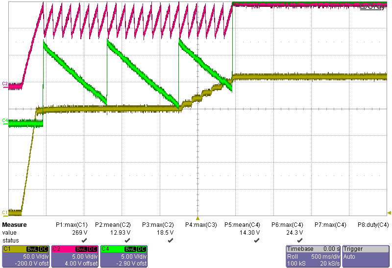

    这是 I 提供 0V 至 300V 阶跃电压的波形。 IC 在大约 6 个周期后工作。 黄色=Vin、蓝色=Vcc、绿色=Vgs
    如果不起作用、Vcc 会一直是这样。
