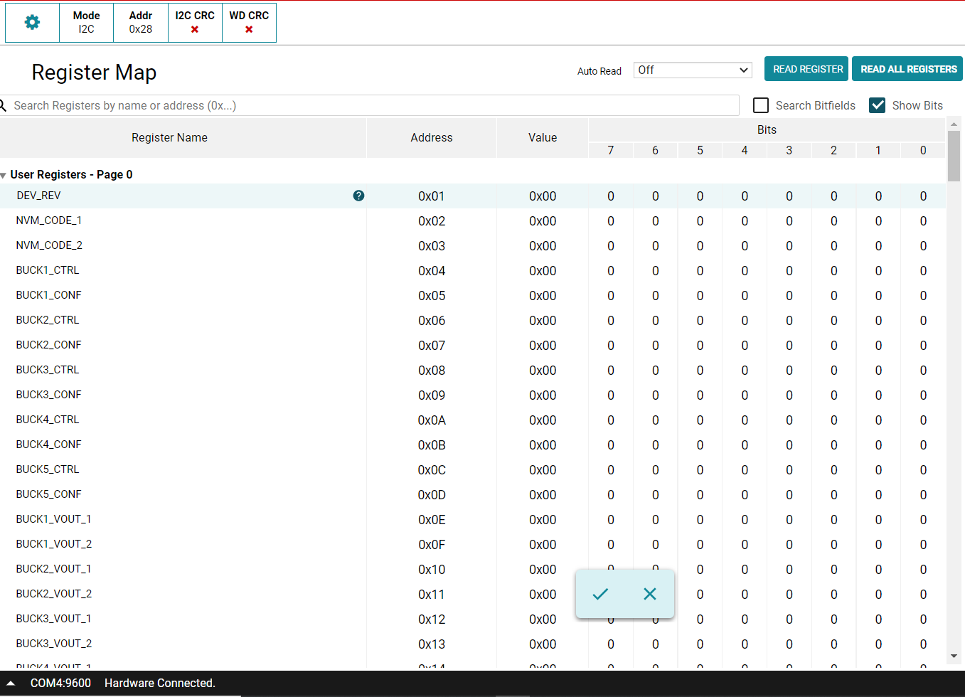

你好,我有三个 问题,
我正在使用 TPS6594EVM 连接定制电路板中的外部 PMIC、PMIC 地址为 0x28、这是否正常?
当我尝试编程的 PMIC 我得到这个错误,我使用 J28 连接 I2C 引脚并提供 VIO 与 EVK 的 3V3。
当我尝试读回寄存器的全部 0x00 时、EVK 是否损坏 或 PMIC 是否锁定?
谢谢你

    你好 Katie ,我有 这个连接
    EVK       /   我的电路板
    VIO_IN (J29)=> PMIC 的引脚 48
    GND ==>GND 连接到我的电路板
    SDA1  (J29)=> PMIC 的引脚 30
    SCL1 (J29) => PMIC 的引脚 31
    我电路板中的 PMIC 为 VCCA 引脚 4 提供 5V 电压
    EVK  在 sys/5v, gpio1with scl2 和 sda with GPIO2 上配有带跳线的 5V USB
    我的 PMIC 使能 PIN 位于 GND 中。
    我连接了 I2C 分析仪、这就是尝试上传固件时得到的结果
    我正在使用 GUI 3.00、它检测到地址 0x28 的 PMIC、但这就是全部、寄存器读数为 0、我无法上传到它
    你好,这解决了我的问题,我有一个分流器在 MOSFET 侧填充,导致了问题,所以我拆焊它
