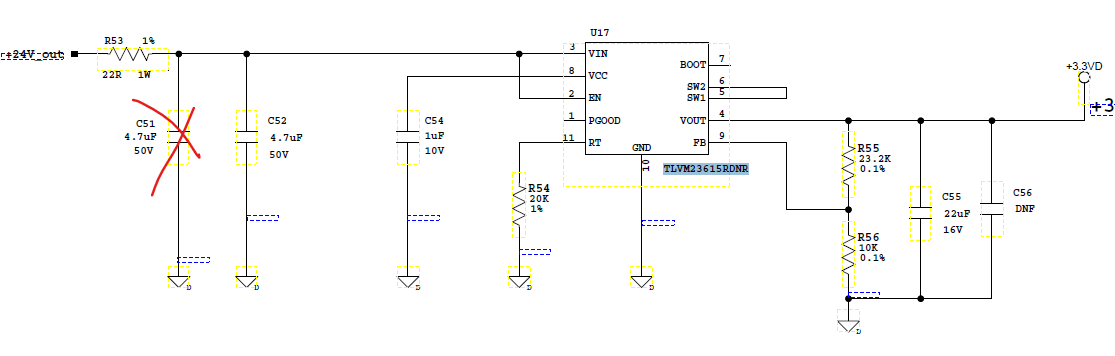

我正在使用 TLVM23615RDNR 生成 3.3V 电压。 规格如下
输入 — 标称 24V
输出 — 3.3V
在 22 Ω 的输入串联电阻器处、后跟两个 4/7uF /50V 电容器、连接到输入端子。
我们为电路板供电时、它不会输出 3.3V 电压。 最后移除其中一个电容器。 仅具有单个 4.7uF/50V 电容器。 然后它开始工作。
任何人都能澄清为什么额外的 cpacitor 会影响芯片的工作?

    尊敬的 Amod:
    您是否可以尝试用移除的电容器替换 C52? 电容器发生短路可能会阻止器件启动。
    该器件还建议使用额定电压为 0.1uF 50V 的电容器、以防止输入轨上出现高频噪声。
