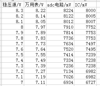

2.客户使用 BQ25883 的 ADC 功能读取电池的电压和温度数据。 读取电压时、BQ25883 读取的数据不会实时跟随电压变化、但会随着电压值的显著增加或下降而突然变化。 例如、当接通电源且电压为 8400mV 时、读数保持在 8400mV。 仅当电池电压降至 8100mV 时、BQ25883 读取的值才会发生变化、它将直接从 8400mV 降至 8144mV。 我之前已经与 TI 本地 FAE 沟通、ADC 相关寄存器设置是正常的。 ADC 采样精度也设置为 15 位。
除了在读取 TS ADC 数据时电压值不会实时变化外、客户发现、连续读取两侧相应的寄存器时、两个读数的值会有所不同。 这可能是什么原因?

    当器件正常且问题发生时、请发送完整的寄存器映射。 请发送原理图。
    您必须读取 ADC 才能进行更新、它不仅仅是在没有提示的情况下发送更新。
    您能更清楚地描述您的问题吗? “客户发现连续读取两侧相应的寄存器时、两个读数的值会不同“是什么意思?
