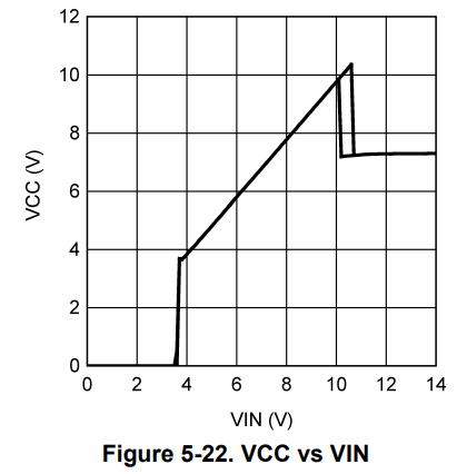

1.) VCC 最高可达 10V、最高可达 VGS 也会高达 10V? 我通常会得到 7.4V 栅极脉冲吗?
2.) 我是否需要连接 RRAMP? 因为 webench 设计器原理图中没有给出该参数。 但在数据表中建议使用(第 31 页)。 它有什么用呢?
3.) 如果我需要 5V Vgs、能否使用 LDO 从输出向 vccx 提供 5V 的电源?
4.) IC 看到的反相降压升压电压为 Vin+Vo。 还应该根据 Vin 或 Vin+Vo 选择 UVLO。 因为最初 Vo=0V、并且仅存在 Vin。
    您好 Yajush
    当 VIN ~ 10.5V 时、最大 VGS 可高达~ 10.5V。 如果 VIN 大于~ 10.5A、VCC 将降至~ 7.4V、栅极脉冲将变为 7.4V 脉冲。
