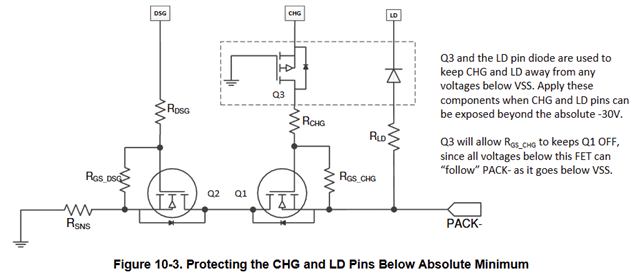

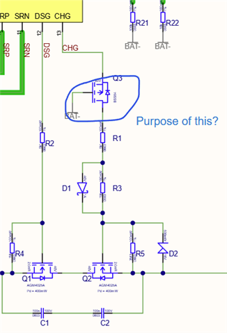

    您对 CHG 栅极驱动器中的 PMOS 有疑问 — 这在第 34 页的数据表中的图 10-3 中提供了建议。
    如果我正确理解数据表、我应该在电池包电压大于 30V 时使用 PMOS 来保护 IC。 “我有没有说过我爱你?“ 电池包电压达到 29.4V (7s x 4.2V)、因此我放置了 PMOS、以防万一。

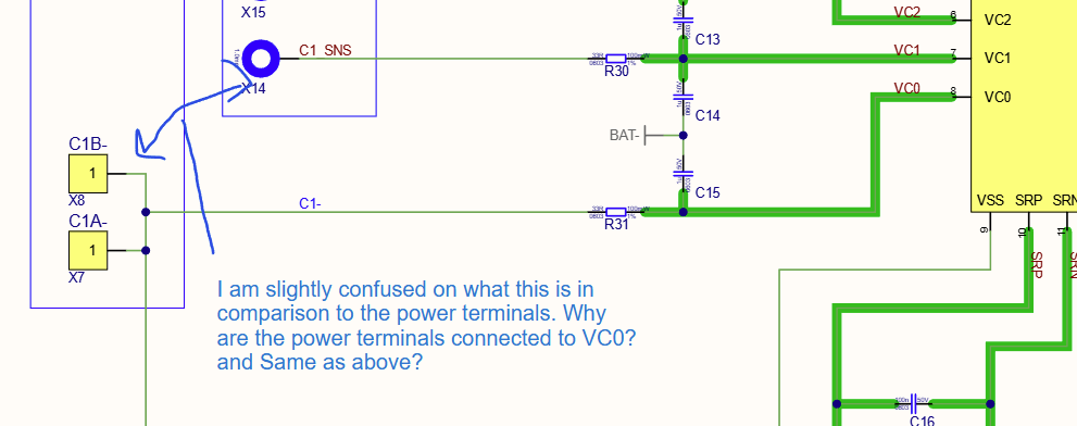

    关于电源和电芯检测端子 C1A-和 C1B-的最后一条评论是负极电池组电源端子。 由于它们直接连接到 PCB、因此我也使用它们来检测零电芯电压 VC0。
    由于并非所有电池电源端子都位于该 PCB 上、因此我必须将其余电压检测线作为导线进行连接。 这些是原理图中的蓝色圆形端子。
    电芯电源端子 C41+至 C5B-具有同样的结果。 它们都包含在此 PCB 上、因此我直接从它们检测电芯 C4 电压、称为 VC4。
    请告诉我您对此的想法。

    按照我们的建议、在此处包含 PMOS 应该是合适的、以防这些引脚的电压可能超过这些引脚的绝对最大值。 同时、感谢您对电池电源端子的阐述。 我们希望确认他们的目的、以确保我们正确理解。
    Alexis
