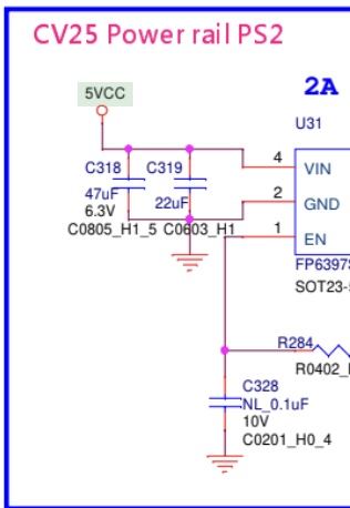

您好:
我试图了解电容会对浪涌产生多大的影响、下面让我们看一下我的电路
PWR_CVSYS_5V 是 TPS62903 的输出、该 IC 有电容器 (C251,252,253,254、255)
连接到此电源轨的还有:
所有这些电容器都会增加浪涌电流、或者是否存在不再影响的切断点

    尊敬的  Jonathan Kabangu:
    是的、所有这些电容器都将导致浪涌。
    但是、TPS62903 具有软启动功能、您可以增加 SS 电容值、从而可以降低浪涌电流。

    尊敬的 Haseen:
    感谢您的回答、
    最后一个问题:电容器与 IC 的 PCB 距离是否有区别? 否则无论如何都会施加电容
    Jonathan Kabangu
    如果我们将电容器放置在远离 IC 的位置、布线电阻会增加、但浪涌电流只会略有变化。
    我建议您将电容器保持在靠近 IC 的位置。
