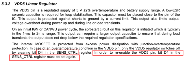

TPS65381 的 VCC 是否可以复位? 是否可以在通电后控制输出?

    该器件没有标记为 VCC 的引脚。 我假设您参考的是 VDD 3/5 引脚。 该引脚无法打开和关闭。 如果您使用的是 VDD5 或 VSOUT1、则可以通过 SPI 命令打开和关闭这些器件。

    它是 VDD5、可以通过开关来控制吗? 关于如何控制它有什么解释吗?
    这是个好地方吗?
    尊敬的 Vayne:
    数据表的这一部分介绍了如何控制稳压器的开启和关闭。 要打开稳压器、需将 1 写入 SENS_CTRL 寄存器 (SPI 地址 0x56) 中的 BIT4。 要关闭稳压器、请将 0 写入 SENS_CTRL 寄存器 (SPI 地址 0x56) 中的 BIT4。 但是、要做到这一点、器件必须处于诊断运行状态。 如果器件未处于 DIAGNOSTIC 状态、则必须通过以下方式将其发送到其中:诱导故障、进入复位状态并让 MCU 设置诊断退出屏蔽。 我不确定这是否对客户有用、但这是我可以考虑做您所要求的事情的唯一方法。
