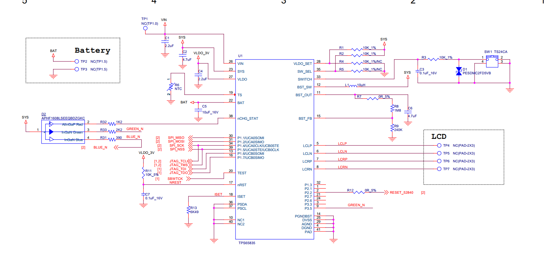

器件型号: TPS65835
当我们使用 USB 为器件充电时、芯片输出 VLDO 为外部芯片供电、从而使器件保持活动状态。 是否可以将 VLDO 配置为在充电期间不输出、从而使器件保持关闭状态? 或者、仍可在充电时使用按钮打开或关闭设备。
另一个问题:该按钮是否可以配置为除开机/关机以外的功能、例如长按?
    您好 Jason、
    感谢您在 E2E 上联系我们。
    请注意、TPS65835 是一款较旧的旧版器件、因此支持速度可能较慢/受限。
    处于睡眠/断电状态时、LDO 被禁用。 如果插入 USB、 充电将启用、并且 LDO 将保持关闭、直到按下按钮/滑块开关:
    按钮 仅用于检测 大于 32ms 的任何按压操作的开/关信号。
    它无法区分短按/长按。
    Sarah

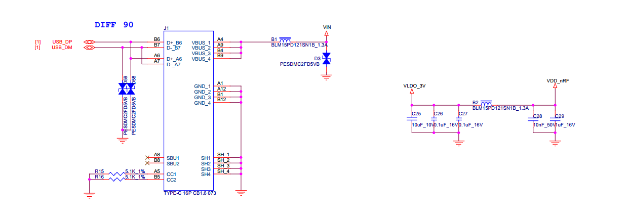

    感谢您的答复。
    如您所述、开发板在充电时处于断电状态、但在我们的定制设计电路板上、它会自动开启并提供 VLDO 输出电压。 您能帮助我们检查一下可能存在的差异吗?  上图是我们的原理图。
