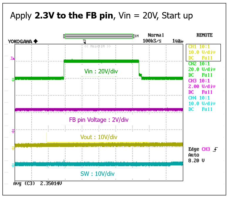

LM51772 使用外部反馈配置恒流反馈。
我们正在检查 LM51772 在向 FB 引脚施加电压的情况下启动时的运行情况。
如果器件启动时向 FB 引脚施加 2.3V 的电压、则在器件启动时开关将停止。
如果电压低于 2.3V 或高于 1.0V、开关似乎将停止。

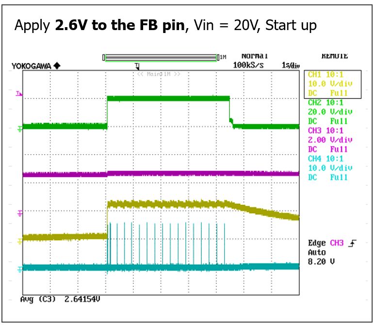

但我们发现、在 FB 引脚上施加 2.6V 的情况下启动时、开关将开始、输出电压变为 12V。
这种行为是否是因为它已切换到内部反馈?
我们设置了一个通过在 LM51772 的 FB 端子上施加 1V 或更高电压来停止开关的电路、但是否有办法即使在 VB 端子上施加 2.6V、也可以停止开关并启动该电路?
Masashi

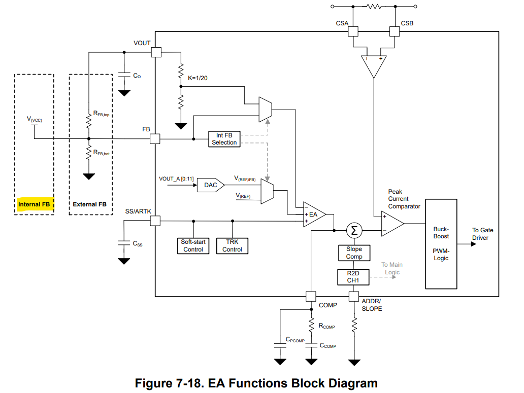

    尊敬的 Masashi:
    如果 FB 在启动时高于 2.6V、则内部 FB 将保持选定状态、直到下一次下电上电。
    无法禁用该功能。 因此、我看到的唯一方法是钳制 FB 上的电压、例如使用齐纳二极管。
    (不确定为什么不使用集成的平均电流限制器 — 是否需要在 GND 路径中进行测量?)
     Stefan
    您好 Stefan、
    感谢您的回答、我知道它从内部反馈模式开始。
    我们将 LM51772 视为电池充电器、不知道是否可以使用 LM51772 的集成平均电流限制器以恒定电流运行输出。
    Masashi
