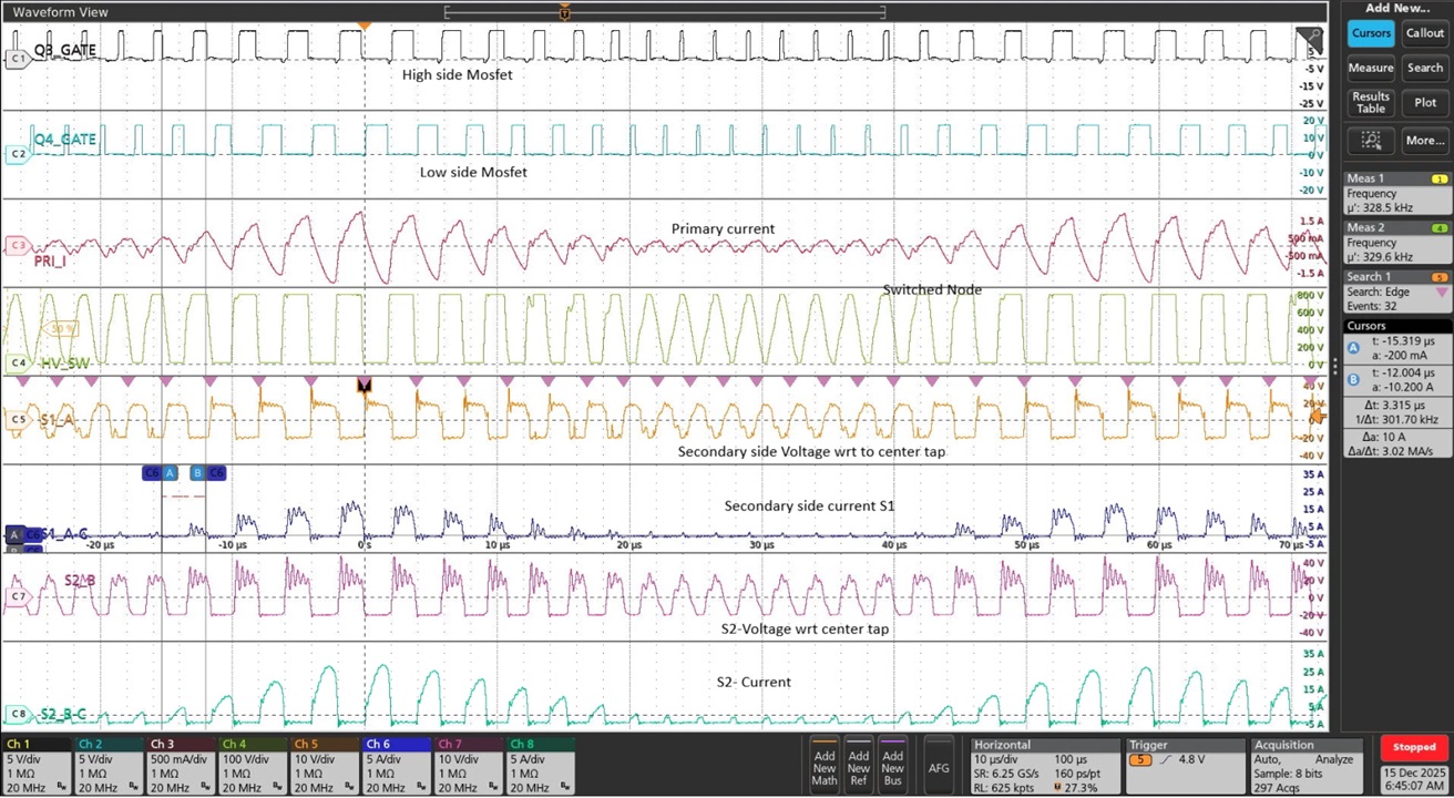

我们使用 UCC256612DDBR 设计了 450W LLC、在此阶段、我们通过 sting Rupper:1M、Rlower:330k 和 Tset 设置 Rupper:499K、Rlower:49.9K 来禁用突发模式。
输出电压设置为 20V、加载该设计的功率约为 120W、我们观察到了可变栅极脉冲。
请参阅随附的波形。
    尊敬的 Bhagavat:
    您能否分享您的原理图和设计计算器 Excel 工作表?
    亚米尼。
