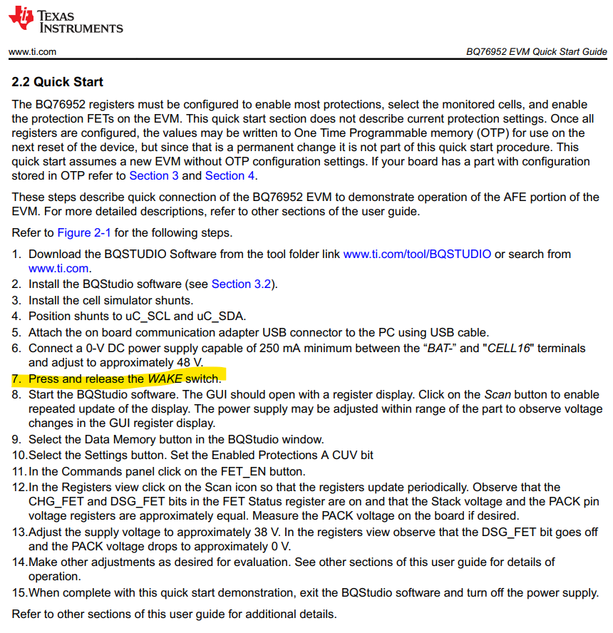

您好、
我对 bq76952 器件的上电状况有几个问题。
  1. 我认为、当对 BAT–、BAT+和 VC16 引脚施加足够的电源时、器件不会自动开始工作、但除了这些条件外还需要切换 WAKE 引脚才能启动、这一点是否正确? 我在技术文档中找到了一些似乎支持 (1) 中所述行为的信息、但我想与能够提供权威解释的人确认这一点。
  2. 当 I 仅为 BAT–和 BAT+供电(VC16 保持未通电状态)然后切换 WAKE 引脚时、该器件会短暂唤醒(即 REG18 上升到 1.8V)、但仅持续约 1.5 秒、然后再次关断。 这是预期行为吗?
谢谢您、
Kyungjae
    是否有任何更新?
    尊敬的 Kyungjae:
    感谢您发送编修。我们会重新检视您的建议。
    我是否可以理解、当对 BAT–、BAT+和 VC16 引脚施加足够的电源时、器件不会自动开始运行、但除了这些条件外还需要唤醒引脚切换才能启动? 我在技术文档中找到了一些似乎支持 (1) 中所述行为的信息、但我想与能够提供权威解释的人员确认这一点。
    该器件具有一个 VPORA(电压上电复位)、可在满足 BAT 上的上升阈值时为器件上电。
    我 认为 、TS2 和充电器检测唤醒方法仅在器件上电(BAT 引脚上有足够的电压)且处于 SHUTDOWN 模式时适用。
    当我仅为 BAT–和 BAT+供电(VC16 保持未通电状态)然后切换 WAKE 引脚时、该器件会短暂唤醒(即 REG18 升至 1.8V)、但在再次关断之前仅持续约 1.5 秒。 这是预期行为吗?
    这是使用 EVM 还是使用您自己设计的电路板进行的? 除非满足条件来触发 此处可能发生的关断、否则我不希望器件关断。
