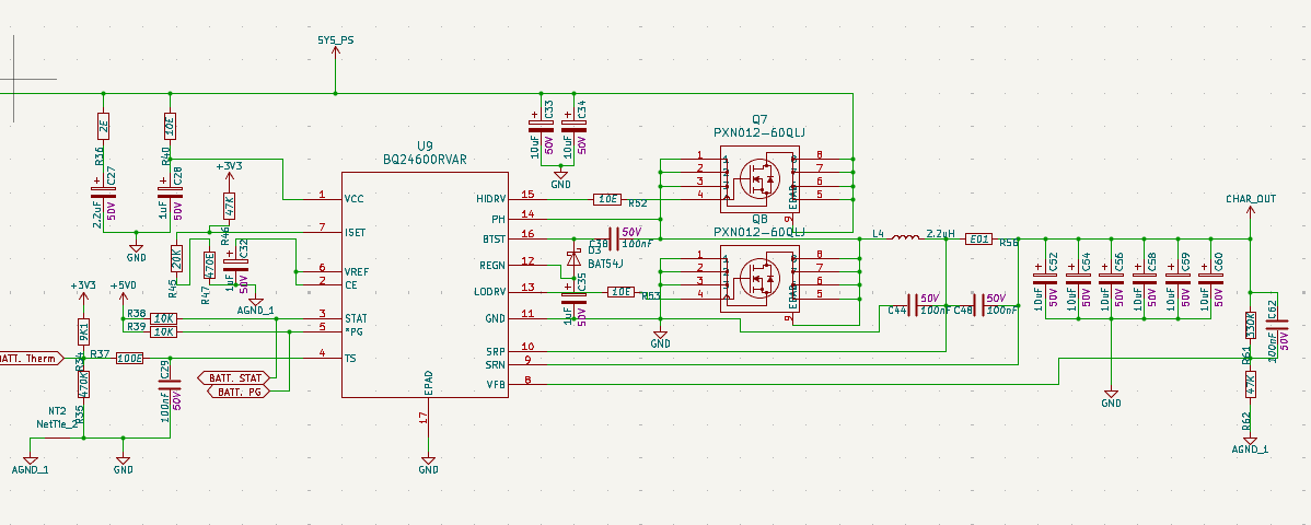

尊敬的团队:
我使用 BQ24600、用于电池充电器应用。
我观察到输出电压的振荡、并试图找出原因。

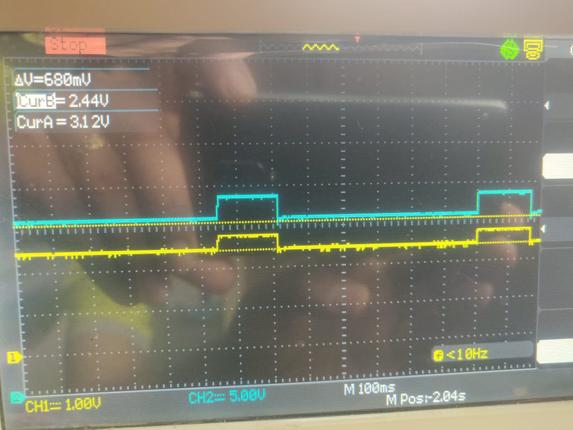

    你好
    • 您能否提供测试设置? 电池电压、输入电压?
    • 什么是黄线和蓝线? 输出电压何时为 1?
    基督教。
    尊敬的 Christian:
    抱歉、Vin - 24V(SYS_PS,黄线)、预期 Vout - 16.8V(char_OUT,蓝线)。 我连接了 4 节电池进行充电、
    将 SYS_PS 连接到 24V 后、我会在 CHAR_OUT 处获得 20.4V 电压、在 VFB 引脚上获得 2.1V 电压。 在波形中会出现振荡。
    char_OUT 摆幅在 20.4V 到 24.4V 之间。 这可能是因为我的 BMS 可能会在 17V 以上触发 OVP。 因此、CHAR_OUT 将变为 24.4V 并恢复到 20.4V。
    现在、根据设计、BQ24600 没有调节到 16.8V 的问题。
