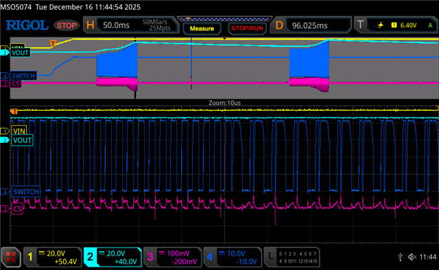

    我已经在空载(转换器的输出通过一些 LED 连接到同一块电路板上的电子保险丝)和 14W 负载下创建了所请求信号的示波器图像。
    这是转换器在空载条件下的行为、正如在达到所需的 24V 电压后、它会关闭并在一段时间后重新启动、这种情况会无限期地重复。
    在这里、我放大了以显示开关节点和 CS 引脚的波形。 我认为、这种捕获显示了转换器达到所需输出电压的点、可以通过波形的变化来看出。
    这是负载下的转换器波形。 稳定的 24V 电压、启动期间会出现轻微过冲。 CS 引脚波形中的“缺失部分“很可能是探头放置不良导致的。
    以下是开关节点和 CS 波形的详细视图。
    希望这些信息有助于更好地理解问题。

    看起来在空载期间会发生断续、但时间与断续模式并不相对匹配。 还可以看到、在空载情况下、开关行为不稳定。
    我认为问题出在控制环路中。 COMP 引脚被上拉至 VCC 电压、由 AUX 绕组供电。 AUX 输出端的电压将不会稳定、它的形状与空载条件下的输出类似。
    但确保 COMP 上拉电压保持稳定非常重要。 您能否尝试实现如此参考设计中所示的齐纳二极管?  https://www.ti.com/tool/de-de/PMP22764
    此外,作为进一步的测试,您可以尝试使环路变慢(将 R626 降低到~1k ),并将软启动电容增加到~10uF。
    您能否填写 Excel 计算表、以便我查看补偿?  https://www.ti.com/tool/download/SNVC240

    您说得对、即时序与断续模式不匹配。 我做了其他捕获、这些捕获的时间与 81ms 断续恢复时间 (32768 x 400kHz) 保持一致、不知道为什么此捕获不遵循该时序。
    我测量了 VAUX 电压、虽然不完全稳定、但我怀疑其对于 COMP 引脚上拉足够干净。 我的电路板上有一个次级反激式转换器(几乎等于 LM5155EVM-FLY) 、使用相同的 Vaux 上拉电阻器而不会出现任何问题、这一点得到了支持。
    降低 R626 似乎不会对转换器产生任何影响。 增加软启动电容会增加启动时间(符合预期)、但在启动后会观察到相同的(断续)行为。
    我进行了更多测试、并怀疑 较大的前沿电流尖峰会导致问题。 我同时测量了滤波电流检测电压和未滤波电流检测电压。 可以清楚地看到非常大的电流尖峰。 CS 引脚上的滤波器应该能够滤除这些噪声、但 我的滤波器似乎并不理想、因为它允许部分尖峰通过。 在之前分享的示波器捕获中也可以看到这一点、 在 CS 引脚上测量的电压看起来更像是 方波而不是斜率。 这可能会导致比较器过早跳闸。
    大电流尖峰可能是次级侧元件选型的结果。 输出二极管和缓冲器都具有非常高的电容。 我计划在次级侧使用不同的元件进行测试、并回顾 CS 引脚上滤波器的设计。

    在我共享的第二个捕获图像中可以看到的不稳定开关(短 PWM 和长 PWM 交替)是由较大的前沿电流尖峰导致的。 这些电流尖峰在 CS 引脚上可见、导致 PWM 信号过早结束。 我通过减小次级侧缓冲器上的电容器值(低至 680pF)减小了这些尖峰。 这样可以修复不稳定的开关、如下所示:
