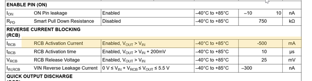

我的客户正在调查 TPS22916CNYFPR 的 AR 程序。 他们想知道 当 VIN、EN 被拉至低电平时、该器件的 VOUT 漏电流是多少。 EN 通过 10K 欧姆下拉、VIN 通过 750 欧姆下拉、VOUT 范围为 2.7V -> 4.8V。

    如果器件未通电且使能引脚为低电平、则不应存在正向电流、并且由于该器件的反向电流阻断功能、将有最小的反向电流。

    您能否确认器件在这种情况下成功保持 VIN 反向电流阻断状态、即使它从未超过激活电流? 或者、如果它被激活、但随后 VIN 侧变为 0V。
    在我的上下文中、器件是否从 VOUT 供电来监测和控制这种情况、从而使其降至 VIN=0V?

    RCB 激活电流仅在器件启用时适用于该器件。 在这种情况下、使能引脚会被拉低、因此器件不需要 RCB 激活电流即可施加 RCB。   无论流经器件的电流如何、即使 VIN=0V、在器件被禁用时 RCB 始终激活。
