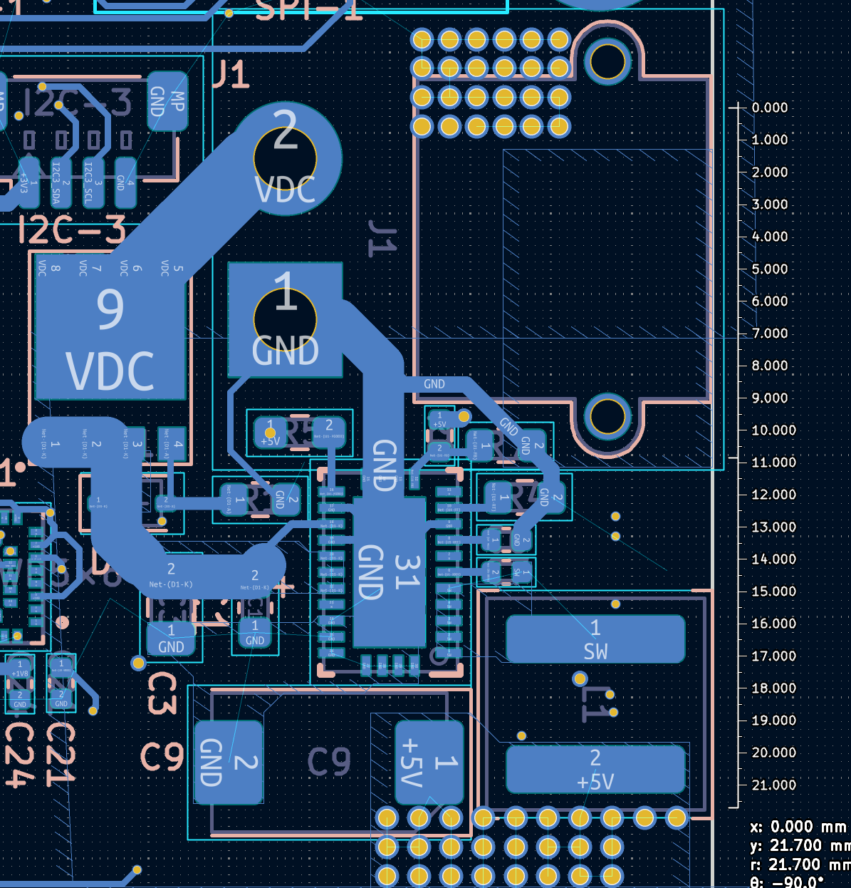

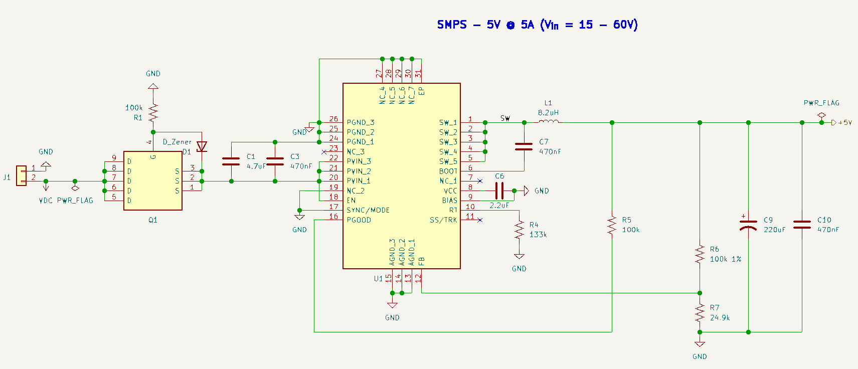

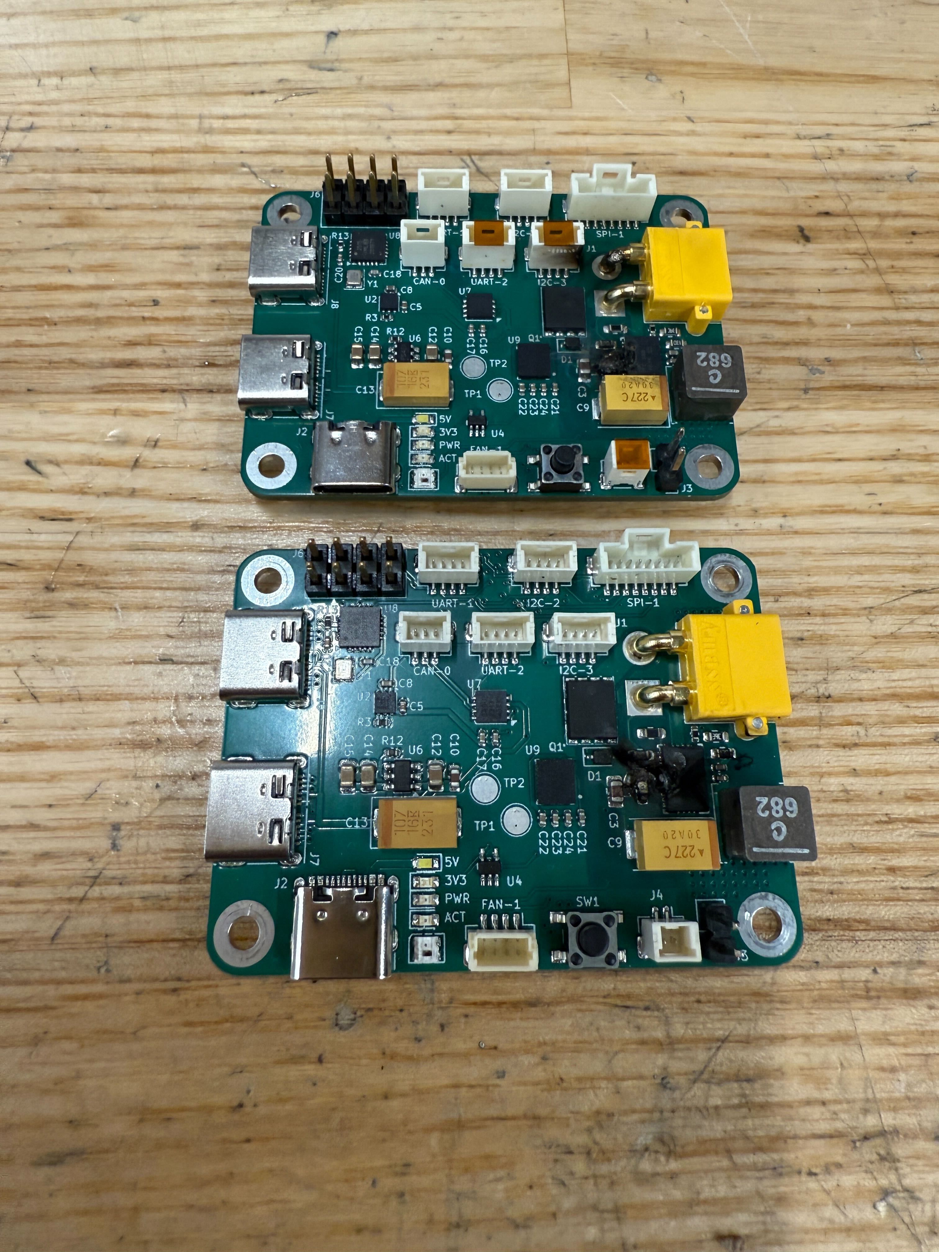

我正在寻找使用 LM76005RNPR 模块的一些支持。 它一直在低压下用作 5V 稳压器、但我们必须加载 2 块电路板来尝试插入 48 伏以上的电源。 我们假设系统的电压为 15V 至 60V、因此 48V 完全处于阈值范围内。 我们使用 TI 电源设计器来设计我们的系统、并严格遵循了值。
我在 KiCAD 上附上了原理图的屏幕截图以及电路板燃烧后的图片。 我们研究了 XT30 连接器的输出、发现电池在大约 2ms 内从 0V 斜升至 48V。 但是、我们的录制频率不是很高。
感谢您发送编修。
Anuhea.
    尊敬的 Anuhea:
    您的原理图规格良好。 我只是对你有意见
    1- 热插拔过程中是否发生熔断、或正常操作时是否发生熔断? (如果发生脉冲,始终鼓励在输入端使用阻尼电容器)
    阻尼电容器在您的系统中非常有用、尤其是在输入中。
    该器件的绝对最大值为 65V、Q1 的额定电压是多少?
    2 — 此外,TI 建议将偏置连接到 Vout 或 VCC。 这将有助于提高效率。
