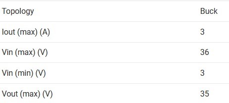

我们研究的是一款降压转换器、它具有 35V 最大输入电压和可设置为 15V 或近似输入电压(100%占空比)的输出电压。
在该转换器的主页上、报告的 Vout、最大值为 35V、但其数据表建议的 Vout 最大值为 18V
此产品能否满足我们的要求?

    如果需要高占空比、则需要使用最大开关导通时间+最大最短关断时间。 您还必须考虑目标开关频率和临界情况下的最高最短关断时间。
    我们确实有~100%占空比的器件、但它们是 LM25149-Q1 等控制器。

    除了控制器 LM25149-Q1 外、没有具有 100%占空比功能的同步降压器件。 我会让团队知道您对具有该功能的零件的需求。
    可以确保此器件的高 VOUT 不会出现问题。 只需相应地设置电阻分压器即可。
