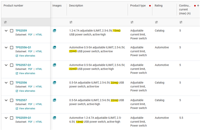

我们实现了 TPS2561DRCR 的双通道/1 IC、从而支持一个 Type-C 端口。 电流压降约为 90mV(电力负载的电源电流为 3A)。 由于布局是固定的、因此我们想咨询 TI 专家、了解是否有任何 RDS (on) 较低的 TPS2561DRCR 引脚对引脚兼容型器件?

    否、我们没有任何引脚对引脚替代产品。 是否要了解其他选项?

    是、请建议用于 USB OC 保护的器件型号、并且负载电流高达 3A。 RDS (on) 较低 30m Ω(压降低于 90mA)

    以下选项可以支持 3A。
