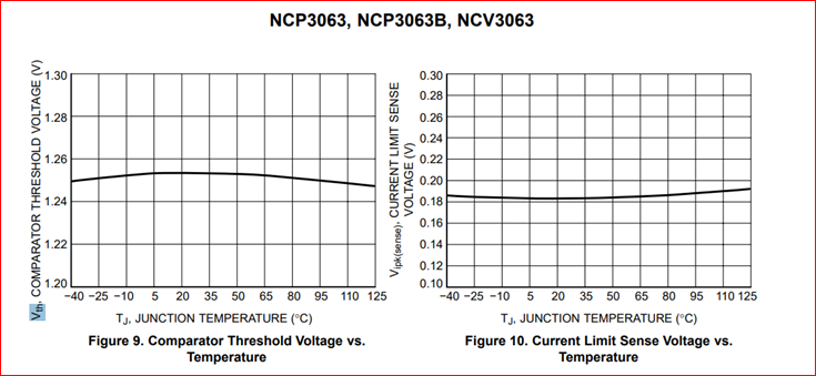

是否有如下所示的类似图表来显示整个温度范围内的精确 VREF?
    您好 Brian、
    因此没有随温度变化而变化的典型特性图。 请不要忘记、这只是一个典型图、只有电气特性中的值给出了在温度和生产范围内的实际行为。 而不是典型图。
    Brigitte
    数据表中提到了 2%的内部基准电压;这是在整个温度范围内还是在 25 度下指定? E/C 表中未阐明该情况。
    客户的问题是该基准电压在整个温度范围内的变化!
    Brian
    您好 Brian、
    请查看数据表中的第 7.7 节。 您可以在本节中找到室温下的值以及我们保证的完整温度值。
