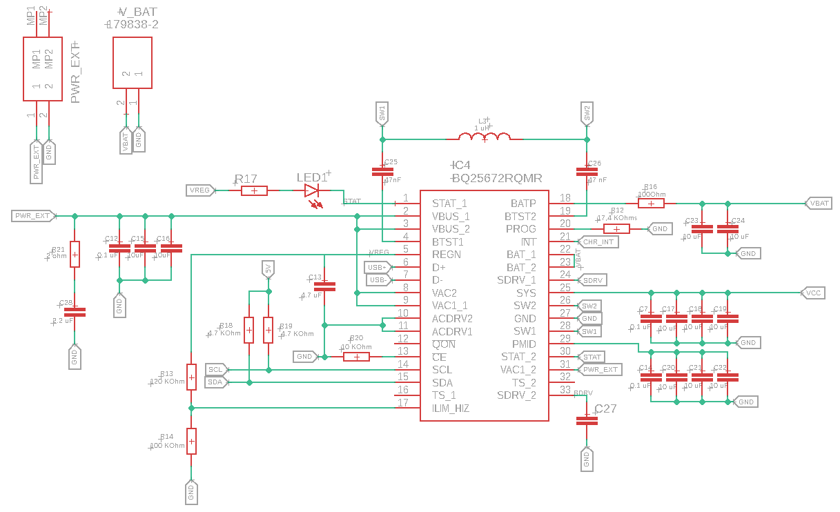

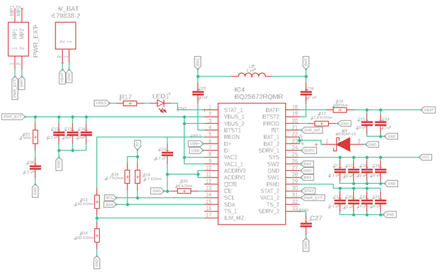

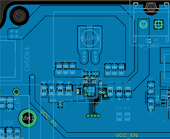

我将为一个设备设计充电器、其中电池组由 4 节串联电池组成、由太阳能电池板供电。
为此、我使用 BQ25672、我想知道在将原理图发送到生产环境之前、原理图是否存在一些关键问题。
我是 Usig、这也是为了执行电源路径、所以当电池电量过低时、我的系统可以通过太阳能电池板供电、我的 SYS 引脚输出电压为 16.8V? (由于可编程电阻允许 4 节电池充电)。
我还想问、是否可以在需要时作为输入而不是太阳能电池板、通过外部电源提供电压、或者是否必须更改 VBUS 引脚处的设计。
由于电池位于电子外壳外的​​机箱独立区域、我不会使用温度监测功能、我是否仍需要在 TS 引脚上实施某些功能?
我将很快开始 PCB 设计、很明显、我将按照数据表的说明进行设计、电容器是陶瓷型电容器、为了符合设计标准、我已经为 0.1uF 的电容器插入了 0402 封装电容器。
感谢您的建议
    您好 Josef、
    对于 4S 应用、您必须在 BAT 引脚处添加一个 TVS 二极管、以保护额定电压为 20V 的 BAT、BATP 和 SYS 引脚免受电池插入时过压的影响(热插拔振铃电压可能远高于 16.8V)。 SYS 输出永远不会低于 MINSYS(默认为 12V、但可以在 I2C 中增加、但不会高于 VREG=16.8V)、然后跟随电池电压达到 VREG。
    充电器将不知道太阳能电池板或电源之间的差异。  必须使用 I2C 启用分数开路 MPPT 功能、如果 V (BAT)<MINSYS、则自动关闭。  如果使用太阳能电池板、我建议您通过以下链接阅读该应用手册。
    https://www.ti.com/lit/pdf/sluab26
    要通过硬件禁用 TS 功能、您可以在 REGN 和 TS 以及 GND 之间使用相同大小的电阻分压器。  也可以使用 I2C 位禁用 TS 功能。
    对于陶瓷电容器、其所施加电压和温度降额后的有效电容必须满足以下最小值:
    除非您使用的是 35V 或额定值更高的电容器、否则我怀疑 4x10uF 电容器是否满足 SYS 引脚上 6uF 的最小要求。
    请遵循数据表中推荐的 PCB 布局。
    Jeff
    谢谢、实际上我忘记了 TVS 二极管。
    对于 TS 功能、我计划通过 I2C 禁用它、但为了确保安全、我将使用与 REGN 相同尺寸的电阻分压器、这一点很遗憾。
    再保护电容器我遵循了数据表 、我已经阅读了论坛上不同人员的不同主题、电容器配置 始终相同:1 倍 0.1 μ F 和 3 倍 10 μ F。
    很抱歉、您能给我详细介绍一下吗?
    数据表的第 9.2.2.3 节解释了为何使用 1x 0.1uf + 3x 10uF、因此我是否必须添加 10uF 电容器?
    感谢您的耐心。
    您好 Josef、
    所有陶瓷电容器的电容都会随着其施加的直流电压的增加而减小。  下面是 https://pim.murata.com/en-us/pim/details/?partNum=GRM21BR61E106KA73%23 的曲线 、这是一个额定电压为 10uF 25V 的电容器。  可以看到、在施加 20V 电压时、其电容下降了 90%、因此在 20V 时、10uF 电容器实际上是一个 1uF 电容器。  您可能需要选择额定电压更高的电容器、或者并联添加更多额定电压更低的电容器。
    Jeff
    好的、那么、如果我要使用额定电压为 50V 的陶瓷 X7R 电容器、那么无论采用该配置 (0.1uF + 3x 10uF)、我都会很好吗?
    我发现电压为 25V 时的电容器的电容压降为 60%、将处于最低建议运行条件。
    我添加了 TVS 二极管、如果 原理图中存在其他关键问题、请告诉我!
    您好 Josef、
    假设您计划使用 IGNORE_TS 禁用 TS 函数、我认为原理图没有明显问题。
    Jeff
    感谢您的帮助!

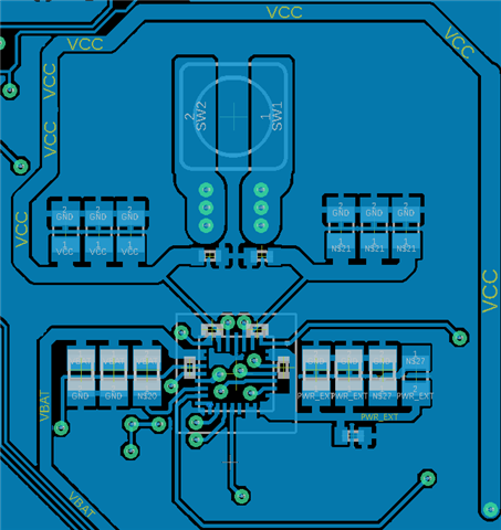

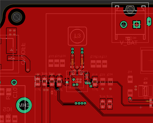

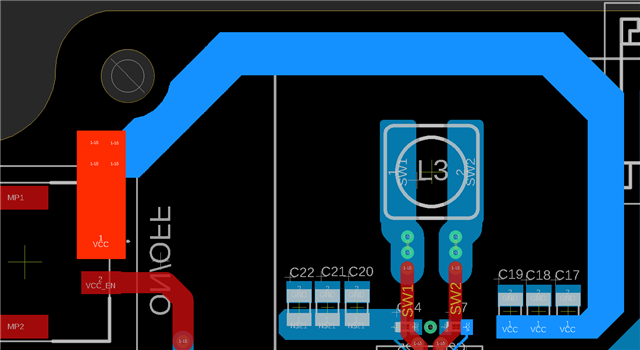

    这是我正在设计的 PCB 布局、我尝试遵循数据表的所有方向、如果您有更多建议、我很努力
    整体视图:
    带有和不带有接地平面的第一层:
    带有和不带接地平面的第二层:
    Jeff F 告诉我!
    您好 Josef、
    该器件很难在 2 层板上进行布局。 您必须优先考虑 PMID 和 SYS 及 REGN 电容器的接地连接、而不是电感器 SWx 连接。  另外、在上面的布局中、我没有看到 BTSTx 引脚电容器? 以下是一些想法:
    1. 将电感器及其过孔以及 0.1uF PMID 和 SYS 电容器推开更远
    2.将 PMID 和 SYS 电容器旋转 180 度,使 IC 在同一层有一个接地覆铜,将所有 PMID 和 SYS 电容器连接到 IC 接地引脚。 接地电源将有助于散热。
    3.从 上面的 SWx 引脚 2 中每个至少使用 2 个过孔 会稍微困难一点、因为 SWx 引脚过孔位于 IC 顶部而不是底部。
    由于 ACDRVx 为接地端、因此我建议添加覆铜电源以帮助散热。
    Jeff

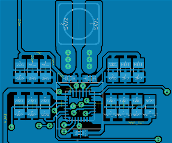

    感谢你的帮助。
    首先、我想告诉大家、IC 位于底层(由于电路板其余部分的设计,底层是最外层)、因此 PCB 屏幕截图是镜像的。
    遗憾的是、我只能在两层上设计器件、但我尝试尽可能遵循数据表、实际上:
    另外、在上面的布局中、我没有看到 BTSTx 引脚电容器? [/报价]
    在这里、它们位于数据表中报告的 IC 之下(如果我正确解释了“C7"电“电容器电容器)
    [引述 userid=“10748" url="“ url="~“~/support/power-management-group/power-management/f/power-management-forum/1589861/bq25672-bq25672-design/6136913
    [/报价]
    这是对的 还是太远了?

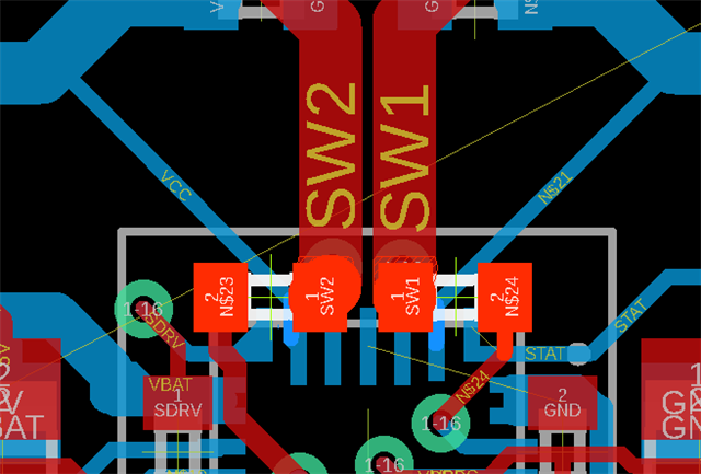

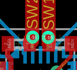

    [quote userid=“10748" url="“ url="~“~/support/power-management-group/power-management/f/power-management-forum/1589861/bq25672-bq25672-design/6136913 从 上面的 SWx 引脚 2 中每个至少使用 2 个过孔会稍微困难、因为 SWx 引脚过孔位于 IC 顶部而不是底部。
    您讨论的是这些过孔吗? 抱歉、我不太明白您在这里的意思。

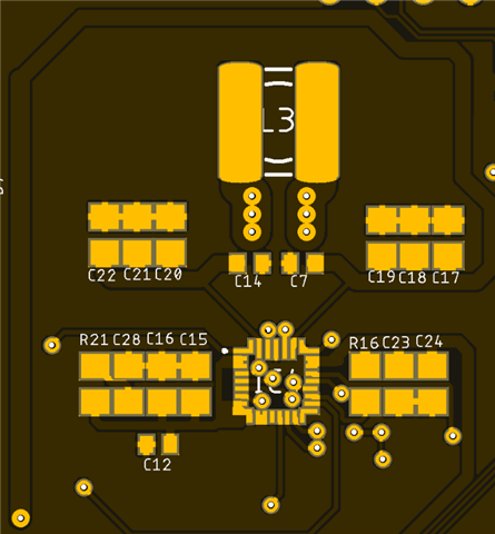

    我还附上接地平面的结果、并附上 PCB 的渲染、希望其更易于阅读。
    (顺序:底层((IC 的放置位置)和顶层((IC 下有元件的位置))
    IC 侧和 PCB 渲染的另一侧(可能会有所帮助)

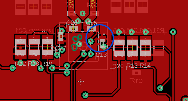

    您好 Josef、
    希望您能从下面的 Paint 应用程序中了解我的模板:
    红色圆圈是到其他层 GND 的过孔、因此这些电容器接地具有到 IC GND 的较低阻抗路径。  另一方面、REGN 电容器 GND 需要 与 IC 的 GND 引脚实现更好的连接。 这可能意味着从 IC 下方移动其中一个过孔、以获得 REGN、VBUS、PMID、SYS、BAT 电容器的 GND 回路。
    Jeff

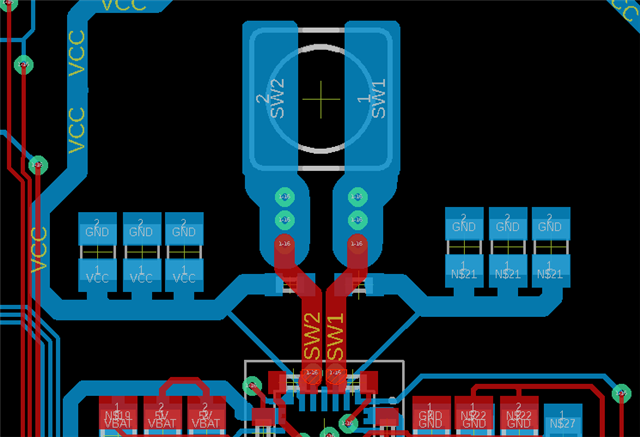

    我已经做了所有你建议的改变,我希望我做的正确!

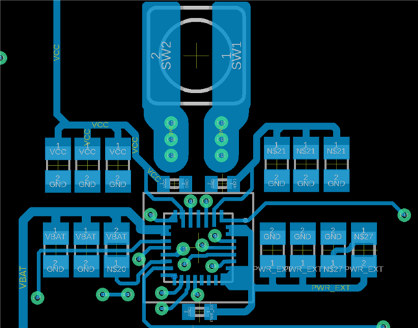

    这是新的布置、我已经添加了您建议的所有过孔、修改了不同的连接、以将一些过孔从 IC 下方移开来创建更大的 GND 板、我希望这遵循设计的所有正确标准。
    IC 侧的接地板(蓝色一)及其下方的层(红色一)。
    我想再次感谢您、当然、如果还有其他问题需要解决 、我很乐意接受其他建议。
    您好 Josef、
    做得好!  我仍然对 BAT 电容器接地回路有点担心。 它似乎在一个岛屿的顶部和底部?
    我目前没有看到一种简单的方法来解决这个问题。
    此外、如果可以向下移动 REGN 电容器并/或稍微移动该过孔(用蓝色圆圈标明)、以使 SYS 引脚电容器具有更宽的返回范围并增加一些 GND 过孔(绿色圆圈)、这将会有所帮助。
    Jeff

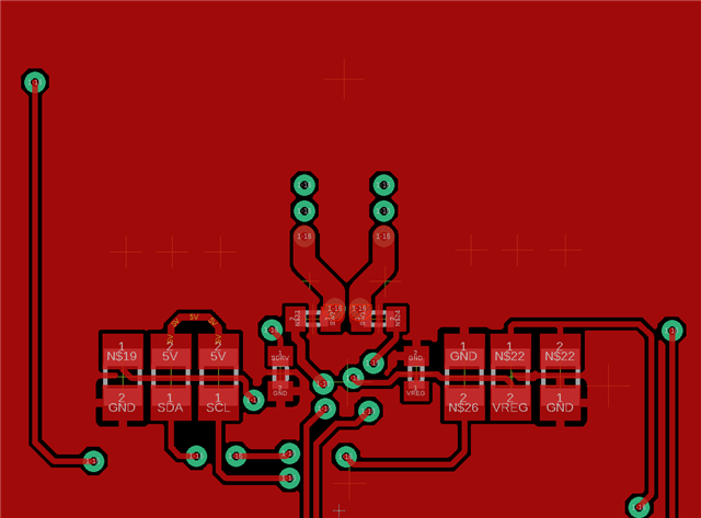

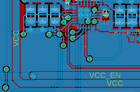

    感谢您发送编修。
    我仍然对 BAT 电容接地回路有点担心。 它似乎在一个岛屿的顶部和底部?[/报价]
    可能屏幕截图太近了
    这些是稍微远一点的屏幕截图、 无论是在上方还是下方、接地连接都跨越了电路板的整个接地平面(得益于与过孔的连接)。
    然而,如果这个“瓶颈“实际上是一个岛,我会尝试 重新安排路线。
    f 可以向下移动 REGN 电容器和/或稍微移动该过孔(用蓝色圈起)、从而为 SYS 引脚电容器提供更宽的返回路径、并添加几个 GND 过孔(绿色圆圈)、这将有所帮助。[/报价]
    更好?
    为了更好地理解、我想问您关于 SYS 引脚电容器的回路的信息。 为什么它依赖于 REGN 电容器?
    此路径中突出显示了 SYS 电容器。 故障分析是否足够?
    REGN 附近的电容器实际上是 VBUSx 引脚的电容器。
    我很抱歉愚蠢的问题,再次感谢所有的支持和耐心,我学习非常感谢这个项目和所有的知识,你给我!
    [/quote]
    您好 Josef、
    我现在看到 BAT 电容器接地回路、它很长、因此是电感的、通过一条窄布线?  这不是一件好事。
    REGN 看起来更好。
    我会经常让您的电路板上的电容混淆、因为它位于底部、侧面以及您的命名规则。  很抱歉。  PMID 和 SYS 电容器正常。  我担心的是 VBUS=PWR-EXT 接地回路。
    Jeff
    我现在看到了 BAT 电容器接地回路、它很长、因此是通过窄迹线感应的?  可能不是一件好事。
    布线实际上是电池的正极、我必须靠近所有电路、可能建立一个岛来连接它?
    相反、GND 极通过贯穿所有 PCB 的接地 PCB 连接。
    完美,现在我已经理解你的顾虑,我是 goingo 试图解决它!
    我会不断让您的电路板上的电容感到困惑、因为它位于底部、侧面以及您的命名规则。  [/报价]
    很抱歉、从现在开始、我将镜像所有的屏幕截图。
    我想问一问您对我选择的 TVS 二极管的看法、我选择了工作电压为 15V、击穿电压为 20V 的 DF2S20FS、L3M、这是否足够?
    您好 Josef、
    该二极管将保护 IC、但可能存在一些漏电流、从而更快地耗尽充电的电池。
    Jeff
    该二极管将保护 IC、但它可能有一些漏电流、会更快地耗尽充电的电池。
    好的、 选择 TVS 时是否存在一个具体问题? 我必须选择不同的型号?

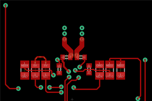

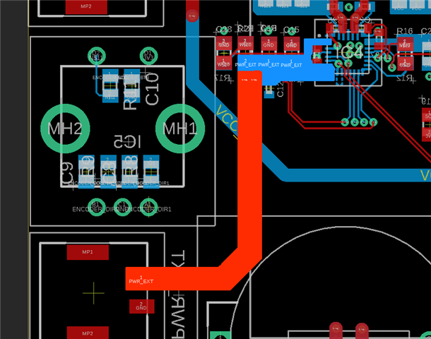

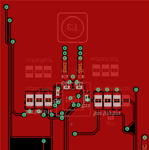

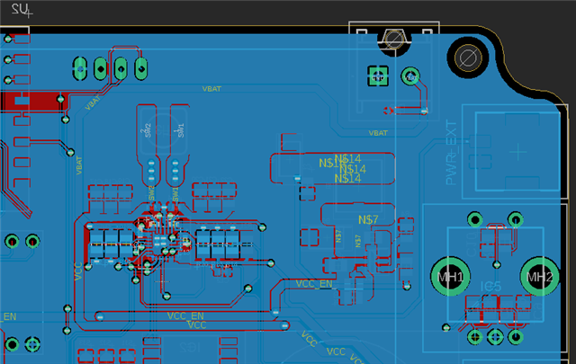

    很遗憾、我重新布置了所有连接以解决一些问题(屏幕截图显示了 IC 层,因此可以正确显示而不是镜像)、因此我为 电池的正极 VBUS 和 SYS 制作了更大的迹线。
    由于我对两层 PCB 的限制以及连接器的强制布置、我必须更改 VBUS 引脚和 SYS 输出层。
    SYS 布线层变化((VCC 是系统的输出电压)
    VBUS 布线层变化(PWR_EXT 表示太阳能电池板源)
    我已经要求层更改尽可能靠近 IC 布线、并将不同的层保持 在可能的交叉点。
    我希望这不是太糟糕的选择(考虑到我的限制)。
    我还愿意为 IC 关键部分的每个电容器块提供均匀的 GND 回路
    (忽略 R18、R19 电阻器、它们是 I2C 的电阻器、我将在更好地安排 IC 连接后连接它们)。
    我跳我要去正确的方向,感谢所有的支持。
    您好 Josef、
    布局看起来不错。  有关 TVS 问题的详细说明、请访问以下链接:
    https://www.ti.com/lit/an/sluaal8/sluaal8.pdf
    Jeff
