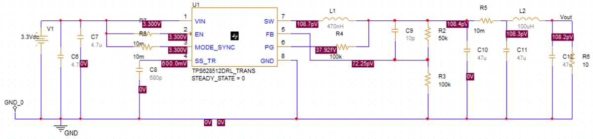

我想使用 PSPICE for TI 对 TPS628512 的 WebBench 设计进行仿真。
遗憾的是、最新的仿真模型会在仿真开始之前引发误差。
初始 PSPICE 安装中包含的模型运行良好、但将库更新为最新模型后、仿真不再运行。 我还尝试使用从 TI 网站下载的 PSpice 模型、但它仍然无法正常使用。
请查找随附的错误消息和我的设计以供您审核。
感谢您的支持。
TPS628512_CLI.txt Simulation_Error

    您能否说明一下您所做的库更新、以及您对 TI.com 上原始 pspice 模型所做的仿真模型更改、以便我可以尝试相同的更改?
    尊敬的 Febin:
    我使用了 https://www.ti.com/product/TPS628512 上的仿真模型
    和此库:
    e2e.ti.com/.../6012.nom_5F00_pspti.lib
    我还没有对库或原始模型进行任何更改。

    您能否删除下载文件夹中的.lib 文件并添加以下文件?
    e2e.ti.com/.../5811.tps628512_5F00_trans.lib

    我在下面附上了我检查过的完整设计文件、并且可以使用新库。 在开始新模拟之前、请删除计算机上的所有其他版本并删除缓存。
    e2e.ti.com/.../slum806a_2D00_latest.zip
    Febin
    尊敬的 Febin:
    我下载了你的项目,它完美地运行—谢谢你!
