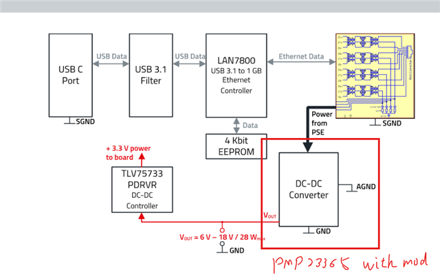

我计划使用 TIDA-050045 电路板在 7A 电流下实现 28VDC 的输出
您能否确认是否可以通过修改有源钳位电路来实现此输出?
如果没有、请建议使用 TI 的以太网 PoE 产品系列来获得此输出的替代方法。
Gaurav

    www.we-online.com/.../o758720v410 RD022_EN.pdf
    上面的链接和图像中使用了 TI 参考设计。 方框图如下:
    我计划使用 TIDA-050045 电路板在 7A 电流下实现 28VDC 的输出。[/报价]
    是否可以按照上述链接和方框图实现此目的?
    请对此提出建议和评论。
    Gaurav
    尊敬的 Gaurav:
    这是可能实现的。 但这里是我的评论:
    1.由于您的功率更高、因此 PMP23365 将是更合理的参考、系统图如下所示:
    2.对于 PMP 23365,你会想要修改它与我前面提到的列表.

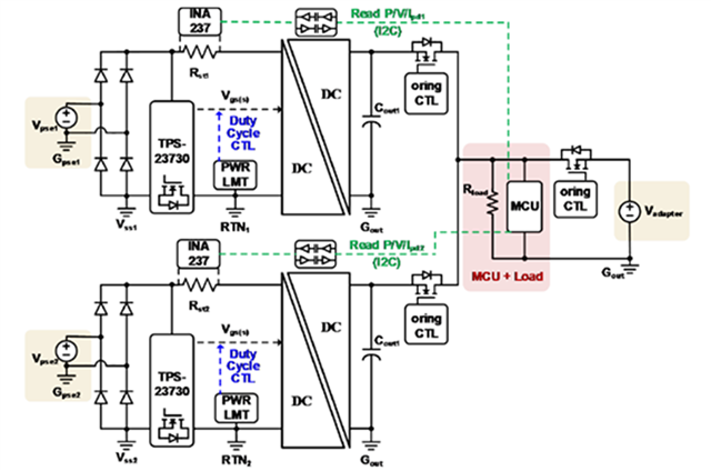

    我想解释预期的用例。 当电路板的主电源关闭时、我需要使用 PoE 来读取数据并将数据写入存储器。 该板包括两个 FPGA。
    此外、我的板上还有两个 PoE。
    那么、是否可以设计两个电路(如 PMP23365) 、使用两个 PoE 并结合在一起以获得所需的输出?
    对于 PMP 23365、您需要使用我之前提到的列表对其进行修改。
    您还需要重新设计整个 ACF 转换器 、包括初级侧 FET、变压器、次级 FET、反馈电路和所有无源器件。
    您能否提供任何应用手册和想法来做到这一点? 这对我来说是一件新的事情。 我只需要一条途径、我应该如何逐一解决这个问题。
    Gaurav
    尊敬的 Gaurav:

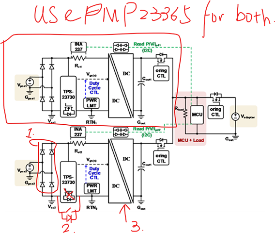

    那么、是否可以设计两个电路 (如 PMP23365) 、使用两个 PoE 并结合在一起以获得所需的输出?
    是的、可以。 电路图如下所示:
    这将是两个 PD PWM+PWM 并将负载一起供电。 这还包括每个电路的功率限制、以帮助平衡电流。
    抱歉、我们没有该设计的应用说明、因为您在这里讨论的功率对于 PoE 来说非常高。
    这是您需要在 PMP23365 上修改的内容(根据所需的功率和一个通道或两个通道):
    1.更改输入二极管或 FET 以获得较高的额定电流。
    2.更改 PMP23365 中的外部 FET (Q11) 以实现更高额定电流。
    3.
    a.更改 初级侧 FET Q10 和 Q9 以获得更高的额定电流。
    B.更改所有电感器以提高额定电流。
    C.为每个通道更改要查找的功率的变压器。
    D.更改次级侧的 FET 以获得更高的额定功率。
    C.更改初级侧电流检测电阻。
    对于所有额定电流计算、您可以使用 TI 的这个工具来找到合适的数字:
    https://www.ti.com/tool/POWERSTAGE-DESIGNER。
    Zhining
