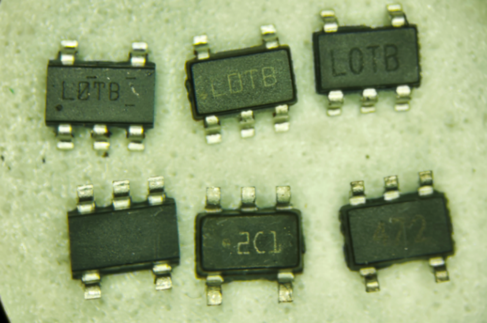

   尊敬的团队
关于  产品 LP2985IM5X-4.0/NOPB、 我们 发现      2025 年生产的这些器件      的底部没有标识。  是否  停止使用?       他们的 表现有什么不同吗?  我们 观察到    无 底部 标记的产品     在 使用过程中出现异常噪声水平、      在 切 换到  具有 底部 标记的产品后问题得到解决。   您能  帮助 确认 一下吗?

    Im 不确定标记的原因、但有一种方法是检查封装信息、确保它们是同一器件、因为根据声明、我们可以确定是旧芯片材料还是新芯片材料。 请参阅以下参考资料。
    看到您使用 的是非 M3 器件 LP2985IM5X-4.0/NOPB、您可能会混合使用旧芯片材料和新芯片材料、因为这是 TI 耗尽旧材料和促使客户使用新芯片材料的方式。 请查看器件的 CSO 封装。 确定 CSO 后、您将知道自己拥有哪些材料、并可以分别使用新芯片或传统规格根据数据表上的规格进行设计。
    我想说的是,对于每一个设备,性能可能会有所不同,但我们相信,在正常分布的设备约 4 个信号是在规格之内。
    希望这有所帮助。

    你(们)好
      它何时 开始  改变?
    有关这些变更的通知已于 2023 年发出。 如果您需要更多详细信息、我们可以通过电子邮件继续Slight smile
