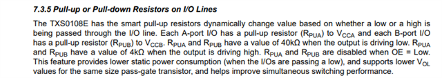

目前、我们通过驱动来运行每个接口引脚 处理器的逻辑高电平和低电平 PD 控制器。
  • 处理器在 1.8V 逻辑电压下运行
  • TPS25751DREFR (U3101) 程度 3.3V 逻辑
  • a. TXS0108ENMER (U3106) 在处理器和 PD 控制器之间使用电平转换器
作为验证的一部分、我们将在高电平和低电平之间切换处理器 GPIO、这些信号通过电平转换器路由到 TPS25751 器件。
但是、我们在切换这些信号时观察到 PD 控制器侧出现意外行为。 何种影响 在所有组装的电路板上保持一致 、排除单板组件问题。

    您好:
    I2Ct_IRQ 引脚是开漏输出。  您不应尝试从外部源驱动此引脚。
    I2Ct_SCL 是一个开漏输入、但可在需要时钟延展时将线路保持为低电平。  同样、I2Ct_SDA 是开漏输入/输出、只能主动将线路拉至低电平。
    在这种情况下、我认为使用外部上拉电阻是不正确的、因此我建议联系 TXS0108ENMER 团队 。   该器件似乎具有“智能“内部上拉电  阻、可能会与原理图中所示的外部电阻一起形成一个分压器。
    Chris
