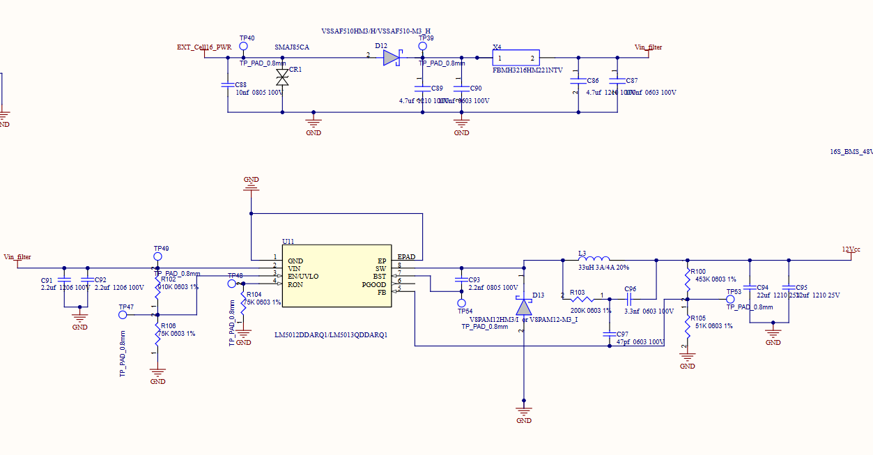

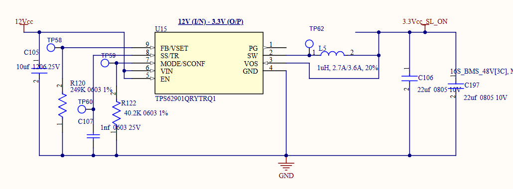

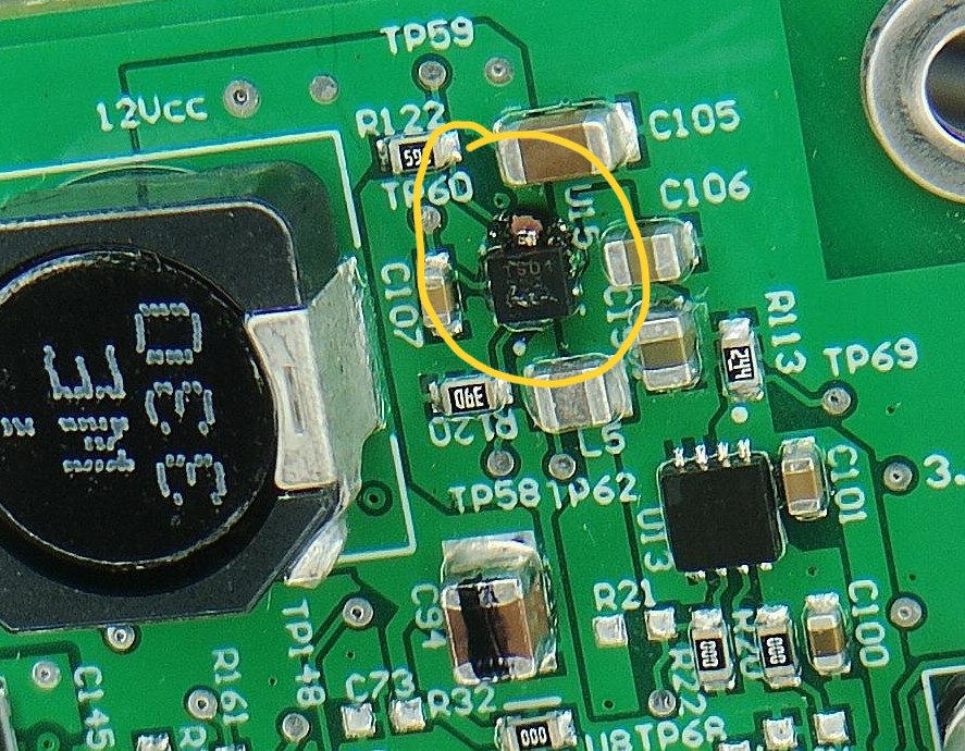

我们使用 TPS62901-Q1 IC 在 48V BMS 电路板上进行 12V 至 3.3V 转换。 使用 LM5012-Q1 IC 从 48V 获取 12V 电源。 我们想了解当 BMS 连接到电池组时、TPS62901-Q1 器件在电路板上出现故障的可能原因。
我会附上原理图以供您参考。
12V 至 3.3V:
48V 至 12V:
损坏的电路板快照:
