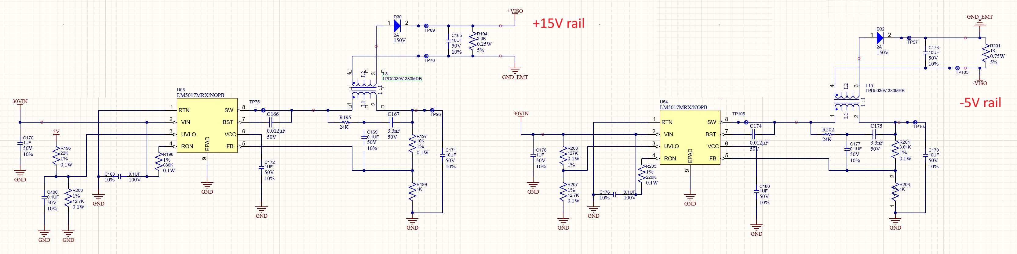

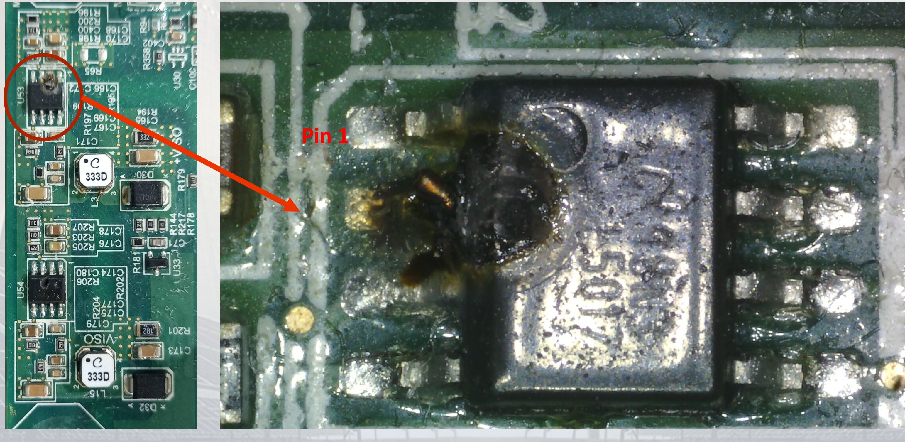

我们有一个包含两 (2) 个 LM5017 IC 的 PCB — 可将 30VDC 电源电压转换为+15VDC @ 0.5A、并转换为–5VDC @ 0.5A。
遗憾的是、两个 IC 偶尔会因烧坏/熔化而损坏此电路。  请参阅随附的照片。

    在正常工作条件下、U53 和 U54 分别正确生成其+13.5V 和–5V 电源轨(只需提供高达 0.5A 的电流)。   显然、“+15V"电源“电源轨实际上为 13.5 伏。
    未附加 Excel 工作表。
    我怀疑当输入 30V(标称)电源轨 关闭时、由于选择了 UVLO 截止电阻、U53 和 U54 都将尝试在低至非常低的输入电压(低至 4 伏)下继续运行。
    设置为生成+13.5V @ 0.5A 输出电压、但输入电压从 30V 下降到 4V(并且在整个过程中保持启用状态)的 LM5017 会发生什么情况?   LM5017 的输入电流是否会超过 1.2 安培的最大输入电流额定值?

    遗憾的是、我只从现场收到了损坏的电路板、无法测量波形。
    我无法更改电路、这与“推荐的“电路设计不匹配、因此需要仿真现有电路并尝试找出电流设计可能出现的问题。   请尽快查看仿真模型、以便我们开始分析。

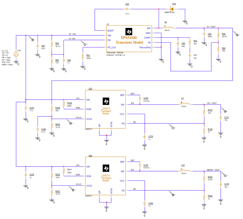

    如前所述、我没有任何可用于提供测量波形的运行 PCB。  我只有“死“的电路板 — 如上图所示。   因此、我尝试通过仿真来确定此 PCB 损坏是如何发生的。
    此致、 Geoffrey

    尊敬的 Arpita:
    现在我有了 LM5017 的正确 PSpice 符号、便可以运行仿真。   但是、当输入源 VIN (0V - 30V - 0V) 关断(在仿真中为 6 毫秒)时、仿真将失败。
    您能否告知(隐式)故障代码的含义 — 以及如何使仿真“收敛“?
    错误 (ORPSIM-15138):瞬态分析中的收敛问题、时间= 6.200E-03。

    尊敬的 Geoffrey:

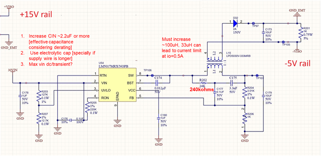

    我正在研究模型。 但是、在仿真原理图中、我没有看到上述原理图建议和 3 类纹波注入网络。 您能否分享更新后的仿真文件?
    Arpita
    您好 Arpita。  我首先是对“标准“纹波原理图设计进行仿真、然后继续进行更复杂的纹波电路。  但是、仿真不适用于“标准“配置...因此我还没有进展到“类型 3“纹波配置。
    您是否能够打开并执行上述电路的仿真(使用 3 天前发送的 LM5017_Testing.zip 文件)?
    尊敬的 Geoffray:
    是的、我可以打开仿真文件、3 天前已回复。
    我看到收敛问题表明、当 Vin 降至零时、电路中的输入电流失配。
    但是、由于电路不完整、因为没有纹波注入电路并且 没有 上述建议的校正、我建议先在仿真中校正元件并分享更新后的元件。 我们可以在此之后进行讨论。
    对不起,我不明白什么是“标准纹波注入“,我看不到任何 riple 注入电路(既不是类型 1, 2 或类型 3 ). 由于您的仿真电路已经很复杂 — 同时使用 3 个 IC、我们建议先完成电路。
