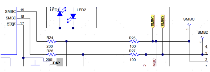

您好、
我们是否可以拆下编号为 24 和 26 的两个电阻器、并只添加编号为 25 和 27 的两个 100R 电阻器?

    您好、Dongyu、
    在我们的应用中、我们通常不在总线上使用串联电阻、但我知道用例是防止噪声反弹、对吗?
    我会先进行试验、看看什么可以在您的系统中工作

    嗨、Miguel
    上述原理图取自 BQ40Z50 EVM 文件、其中通信线上串联了两个电阻器。 目前、在与主单元通信期间、会出现逻辑低电平相对较高的现象。 因此、在后续使用中、我们将评估下图中移除 R24 和 R26 的情况、仅保留 R25 和 R27。 这是因为我在 BQ40Z50-ESD 文档中观察到、这些电阻器用于 RS 保护、我们还将在实际中采用 ESD 二极管进行保护。 除 ESD 之外、如果移除这两个电阻器、是否可能影响可靠性的其他方面?
    您好、Dongyu、
    除了 ESD 风险、我认为没有其他影响。 我想您发布了另一篇 E2E 帖子。 您是否尝试过使用上拉电阻?
