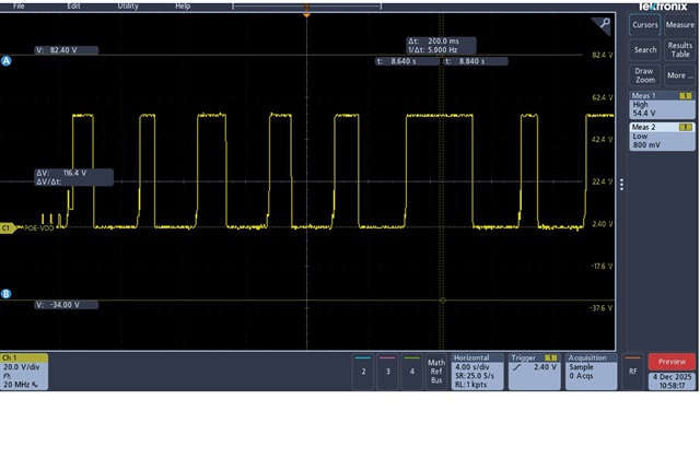

    您好、
    您提到 RJ45 侧有输出、这是否意味着在 PoE-RTN 上看到完整的 VDD 电压?
    您能否提供 VDD RTN-RTN 和 VCC 的波形?
    Zhining
    你好、Zhining
    附图显示了 VDD 和 VC 的波形。 请参阅它。 谢谢!
    VDD
    VC

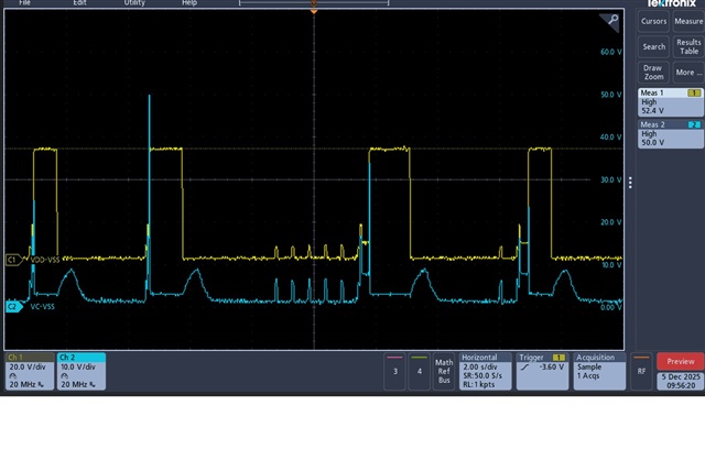

    您好、
    根据波形、VCC 电压低于 VCC_UVLO。
    能否将 VCC-RTN 和 VDD VSS 置于相同的 波形中? 我想在 VDD 通电时检查 VCC 状态。
    Zhining

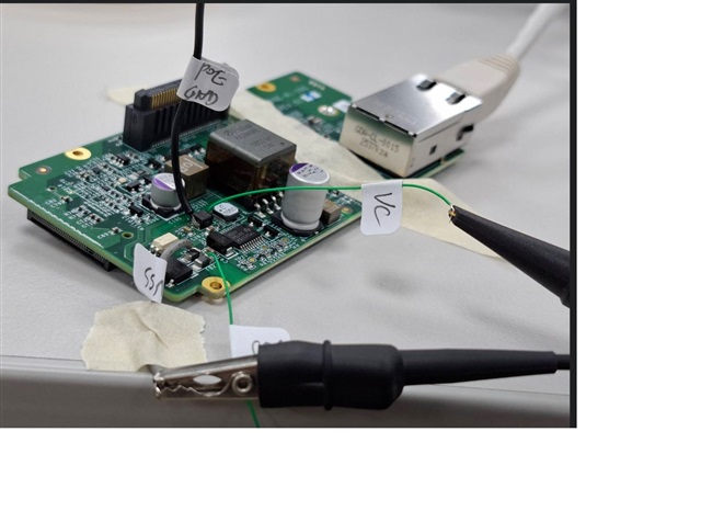

    你好、Zhining
    附件显示了刚刚测量的波形。 黄色代表 VDD - VSS、蓝色代表 VC - VSS。 连接 PSE-RTN 探头后、VC 无法通电、因此无法进行测量、如所示的图所示。
    此外、添加异常 VSS 波形。
    您好 Gareth、
    VCC 似乎无法正确充电。 在这里的这一级、VCC 电压仍然非常低。
    在原理图中、您能否检查二极管是否正确安装? 也适用于 D8。
    您也可以尝试 NC D11 和 L11 短接。 请在每次尝试时测量 VCC 波形。
    只需测量 VCC - RTN、因为您使用的是无源探头、如果您在两个通道中测量 VSS 和 VDD、检测将失败。

    你好、Zhining
    此问题已解决。 此问题是由组件 C104 的极性反转引起的。 校正后、功率输出正常。
