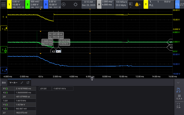

我正在测试配备 TPS25983 的电路板。
输入电压为 24V。
如果 TPS25983 的输入电压短暂中断 2ms 至 7ms、输出将停止且不会恢复。
当您关闭电源并再次打开时、它将恢复正常。
顺便说一句、如果输入电压暂时中断 8ms 或更长时间、输出将在瞬时中断期间停止、但随后将恢复正常。
您认为原因可能是什么?
    尊敬的 Arita:
    基本上当 VIN 关断时,如果您使用 VIN 生成 EN 信号,则 EN 也会变为低电平,从而导致器件关断。 因此、您可以使用和 MCU 控制 EN
    Sailendra
    尊敬的  Sailendra:
    感谢您的答复。
    然而、EN 再次变为“H",“,器、器件应导通、但输出电压不会恢复正常。
    我附加了波形。 CH1 (Y) 是输入电压、CH2 (G) 是 EN/UVLO、CH3 (B) 是输出电压。
    在 2ms 断电期间、EN/UVLO 引脚降至 0.96V、然后恢复到 1.93V、但输出电压不会恢复正常。
    在 8ms 断电期间、EN/UVLO 引脚降至 0.65V、然后恢复到 1.93V、之后输出电压恢复正常。
    我认为 EN 正在按照您的建议影响它、但有什么影响它?
    <2ms 瞬时中断波形>
    <8ms 瞬时中断波形>
    尊敬的 Arita:
    问题在于处理短暂 EN 引脚低电平事件的内部状态机逻辑不完整。
    EN 低电平短接持续时间 (2ms-7ms):
    • 内部栅极放电
    • 控制逻辑状态机开始转换但未完成
    • 当 EN 返回高电平时、不存在定义的恢复路径
    • 结果:输出电压无法恢复;器件保持不确定状态
    EN 低电平延长持续时间 (>8ms):
    • 控制逻辑完全转换至“EN DISABLED“状态
    • 当 EN 返回高电平时、将执行正确的启动序列
    • 结果:正常输出电压恢复
    状态机间隙:
    • ✓μ s 已定义: EN 关闭 (>8ms)→EN 高电平时的启动序列
    • ✗μ s 缺少: EN OFF (<8ms)→未定义恢复协议
    建议:
    至少将 EN 保持为低电平 8ms–10ms 然后重新启用、以确保完成状态转换和可靠启动。
    Sailendra
