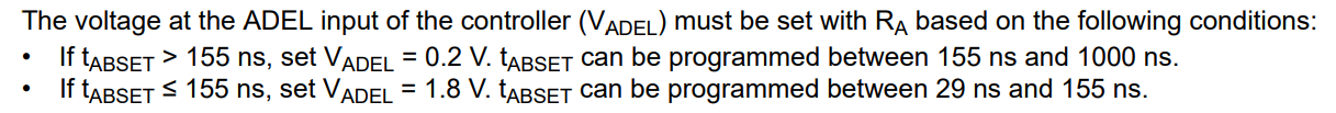

该问题与使用 UCC28951 的相移全桥转换器的设计方法有关。
我是基于数据表和 TI 的参考设计“PMP6712"进行“进行设计的。
数据表指出:“所选的标准电阻值 RAHI 为 8.25k Ω、“但 PMP6712 为 RAHI 使用 634 Ω。  在 PMP6712 中、RA 设置为 1k Ω、根据公式 132 和 133、VADEL 等于 3.06V
问题 1: 这似乎忽略了数据表中的以下段落。 PMP6712 是否只是为了使 tABSET 更小?
问题 2: 在设计 tABSET = 100ns 的新电路时、RA 和 RAHI 的值应该是多少?

    RA 和 RAHI 是用于对 TABSET 范围进行编程的电阻器。 为了达到最大范围、ADEL 引脚可以短接至 CS 引脚。 对于最小范围(或零范围,即固定 TABSET)、ADEL 引脚可以短接至 GND。
    由于 RA 和 RAHI 连接到 CS 引脚(电流互感器的输出)、因此如果 CT 不饱和、则可以在宽范围内选择它们的值。
    TABSET 值是 RAB 电阻和 ADEL 引脚上电压的函数、等于 CS×KA、其中 KA = RA /(RA + RAHI)、如数据表的公式 3 (link) 所示。 通过选择合适的 RAB 值、您可以计算得到的 TABSET 范围并验证它是否满足您的设计要求。
