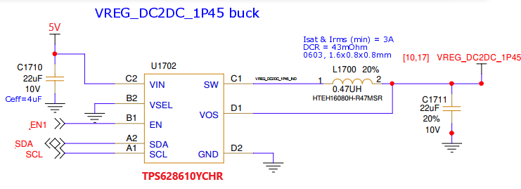

您好:
我们使用 TPS628610YCHR 构建了大约 20 个板、如下所示、但其中两个板的 Vout 不显示、并且通过 I2C 读取状态返回“电源不良“。
此问题的根本原因可能是什么?
此致、Reza
    尊敬的 Reza:
    感谢使用 E2E。
    我建议首先检查 2 个器件是否正确焊接。 然后、您应将每个引脚上的信号与通过和失败板的示波器进行比较、以确定根本过程。
    SEPP
    您好 Josef、
    PCB 检查正常、进入降压转换器的信号在良好和不良的电路板上看起来都是相同的。
    我将 2 个有故障的 TI 降压转换器交换到了 2 个工作板上、问题出在 TI 降压转换器上、因此 TI 器件 无疑是问题所在。
    在 PSM 和 FPWM 之间通过 I2C 命令切换、以及切换 EN 引脚以重新启动芯片没有解决问题。
    对于如何找出故障器件发生了什么事情、有什么想法?
    Reza.
    尊敬的 Reza:
    看起来 2 个器件已损坏、因此请使用我们的客户故障分析页面 www.ti.com/.../customer-returns.html
    并将器件退回 TI。  在这种情况下、您还可以请由您负责的 TI 代表提供帮助。
    SEPP
    你好 Josef、Will。 谢谢! Reza.
