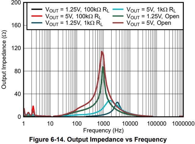

    我还想到了另一个问题、那就是 INA826 的内部 50kΩ 阻抗及其与 REF30 输出阻抗的相互作用。 添加 2.2kΩ 电阻器可能有助于实现这一点(取决于它的放置位置)、但它也可能会影响 INA826 的增益。 您还可以考虑在 REF30 的输出端添加一个低输出阻抗缓冲器。 您还可以考虑我们的新器件 REF30E(完整器件型号:REF3025EAIDBZR)、该器件具有与 REF30 不同的输出阻抗曲线、并且具有引脚对引脚兼容性。
    REF30:
    REF30E:
    杰克逊
