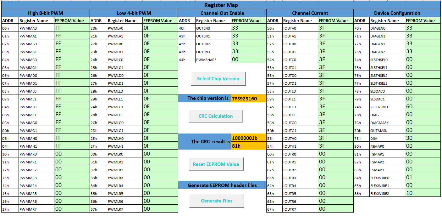

我的公司生产程序员,我们希望当用户修改其他 EEPROM 区域时自动修改 CRC REG。 因此、我需要在不使用 Excel 工具的情况下生成 EEPCRC 值。

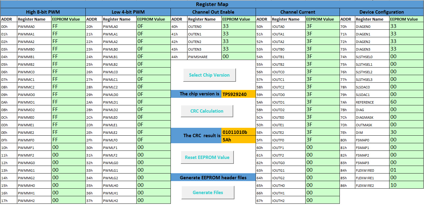

在 UART 通信期间、我算法的 CRC 计算是正确的、芯片会给出响应。 但是、当我使用算法计算 EEPCRC(在 Excel 中输入所有数据)时、该值与工具的 TPS929160 计算值不同。 我的结果与 TPS929240 的结果相同、但与 TPS929160 的结果不同。
我注意到、即使工具 Excel 中的数据相同、TPS929240 和 TPS929160 的结果也不相同。 我想知道两个芯片的计算算法是否不同?

     两个芯片的计算算法相同、并参考 EEPROM 中的数据、TPS929160 和 TPS929240 的计算算法相同。 但是、 TPS929160 的 PWM 寄存器地址与 TPS929240 的地址不同、因为 TPS929160 只有 16 个通道。
    TPS929160:
    TPS929240:
    Thus, you need to adjust the byte order to meet same order as TPS929240. For example,
    BYTE EEPPWMMData[99] = { 0xFF, 0xFF, 0x00, 0xFF, 0xFF, 0x00...
