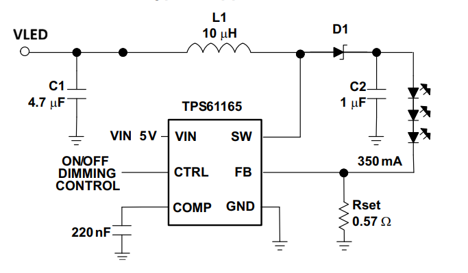

是否可以为 VIN 使用单独的电压、而不是将其连接到电感器?  以下是我的想法:
您认为这样会起作用吗?  我不知道为什么 VIN 与 VLED 上的不同电压(我已经标记过)会导致问题。  事实上、这可以显著增强 LED 驱动器的功能 — VLED 现在可以高达 38V、最大输出电压是多少?

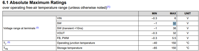

    它应该在此处分离输入电压、而输出电压仍受 SW 引脚绝对电压限制。
    您是否知道像 TPS923611 这样的同步升压 LED 驱动器也是如此?  我不知道是否驱动同步 FET 可能会使事情变得复杂。

    TPS61165 可支持高达 38V 的输出电压、而 TPS923611 只能支持高达 30V 的电压、您的 LED 配置/Vout 和 VLED 电压是什么?
    您好、David
    TPS923611 还可用于单独的 Vin、输出电压也受 SW 绝对最大值限制
