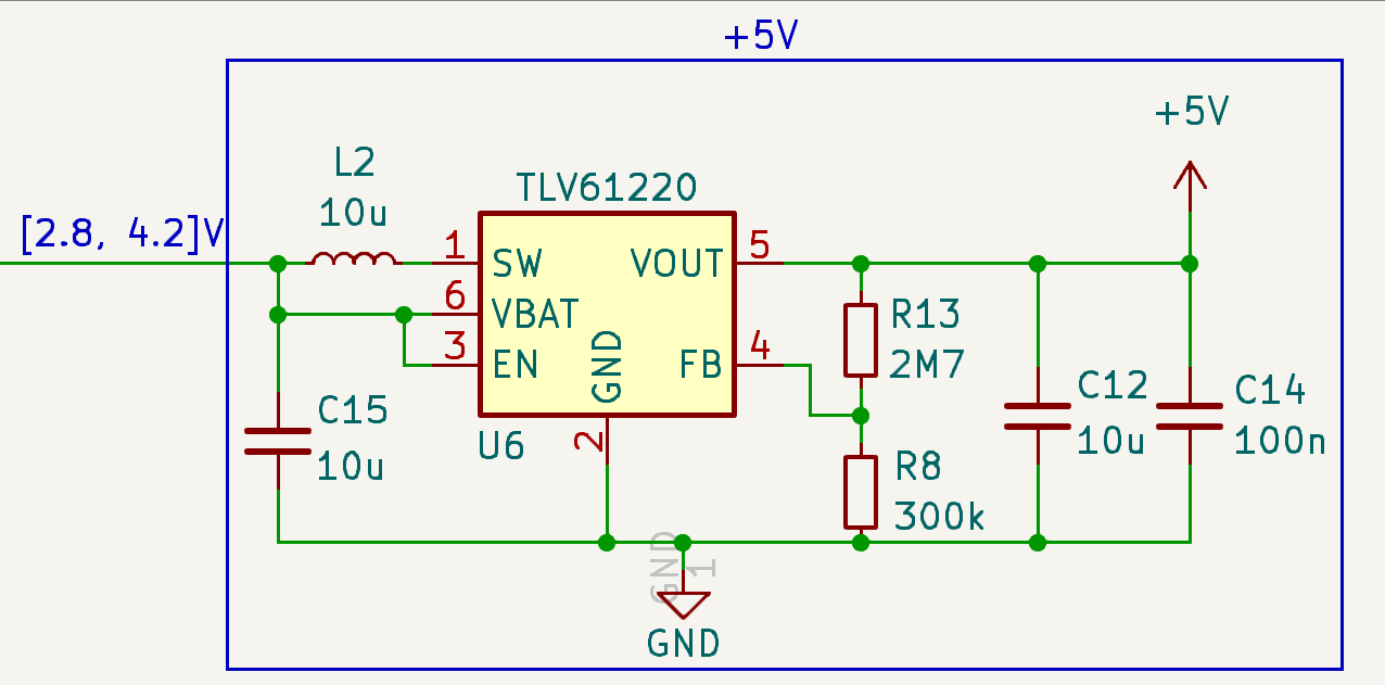

您好:
我一直在低功耗应用上使用器件 TLV61220DBVR 进行开发。 该系统由电池供电、由于睡眠 uC 的唤醒例程、最低功耗为 20/30uA、最大 20mA 持续消耗。
我们已开始注意到制造零件的故障率为 15%。 故障出现非常随机,从第一个 24 小时的通信和 1 个月之间。 从不启动。
故障发生在:
1 - SW 与 GND FET 短路
2 — 未短路,但充当简单二极管,功耗增加(在 80mA 到短路之间)。 一些绘制 200mA、一些 700mA 等...)
在测试过程中不会导致电路板故障。 尝试拉取的功率远大于应用规定的功率、并在低输入电压条件下使 VOUT 短路到地、但没有发生任何故障。
我们已经彻底测试了电路板、找不到高于此故障的最大额定值的电压峰值。 您能为我们提供一些帮助吗?

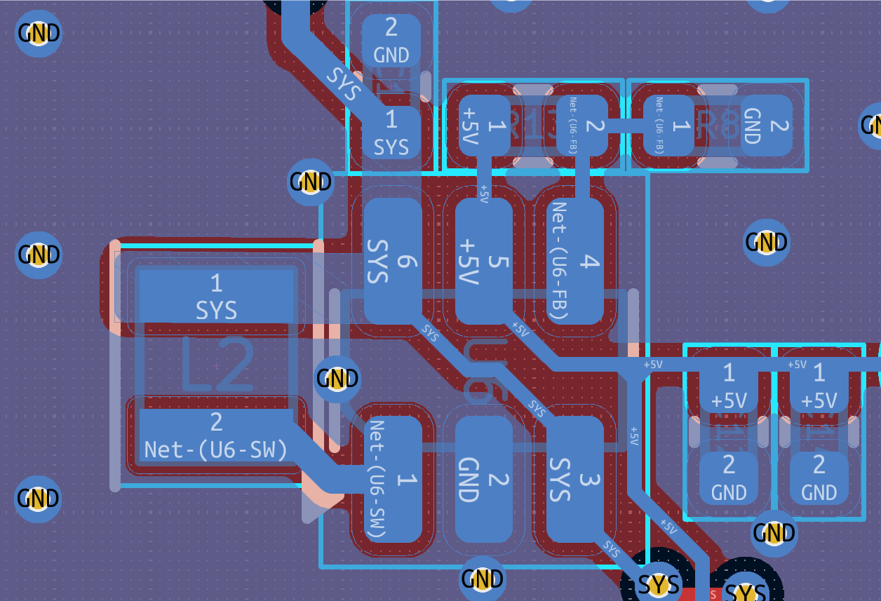

我们已经注意到、数据表不推荐使用这种布局、会在下一个版本中将其修复、但我们没有看到这种布局如何损坏升压转换器。
电感器饱和电流为 600mA、电容器额定值均大于 10V。

    您好 Amaro、
    是否使用 200mA 对重负载进行了测试? 如果是、则触发电流限制。 您应该更改器件、例如 TPS61099。
    尊敬的 Nini:
    输出通过一个电阻器限制为 166mA、因此在输入端的电流实际上可能超过 200mA。 但是、电路板在未达到该限值的情况下发生故障、保持在 20mA 的输出限值。 其中一些测试在平均 30uA 的闲置状态下失败。
    但我执行了测试以查看它是否会导致器件失败、而没有。
    请在相同条件下检查电池消耗、某些电路板出现故障。
    您好 Amaro、
    也许具有较小电感的电感器会有所帮助、例如 4.7uH。 您需要帮助以这种方式捕获电感器电流。
