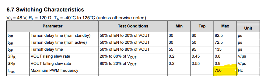

大家好、我们计划使用 TPS1HTC30-Q1
1) 我们的负载突降电压是 63V 这个 IC 是可以的吗?
2) 24V 时、我们对 PWM 频率的要求是 1.2kHz。 但在数据表中、48V 时的最大 PWM 频率为 750Hz。24V 的最大频率是多少? image.png
    尊敬的 Pranjali:
    1.是的,这是可以的。
    2.最大 PWM 频率基于 TDR/F 和 SRR/f 时序。 对于 24V、接通/关断时间为 50us + 95us + 24/.45us + 24/.55us = 242us、因此每个 1.2kHz PWM 周期内高电平/低电平时间为 833 - 242us = 591us。 如果这符合您的应用和热性能要求、则 1.2kHz 是可以的。
