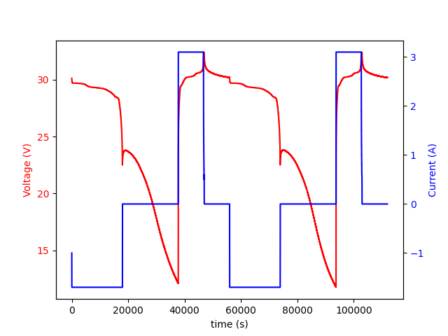

我无法获得学习状态 4。 我相信我的程序是正确的、但无法达到充满电状态 5。
对于我的测试设置、我想知道可能会导致问题的一个细微差别是电池循环器上的 10mA 静态电流。 这会导致其余步骤的电压衰减(以及电池过度放电,我知道这会产生的后果)。 删除此静态电流是可能的、但就像这样的长测试而言、要实现自动化会有点复杂。 骑手的这种行为是否会妨碍状态 5 或是否存在另一个问题? 下面是我的学习周期图:
我还会附加日志文件。

     VCT 充电端子电压是否为? 是的、它从日志文件中显示为这样。 VCT 配置为 每个电芯 3600mV、因此在 9s 配置中为 32400。

    我使用日志文件中的数据通过以下图表分析了数据。 对我来说、很明显满足 3 个 VCT 条件。
    1.有 2 个 10 秒(我的收尾窗口设置)周期且当前小于 1000mA
    2、这些期间的累计容量大于 256mA 351mA ds(该期间的平均电流大于 35mA)
    3.电压> Charge Voltage(=32400mV)-电芯收尾电压 (=100mV )*#电芯串联 (=9)=31500mV
    尽管我使用了直接匹配单元格、但 CHEMID 是否会出现问题? 我尝试使用我的数据上的 GPCChem 工具,但我收到了一封电子邮件的文件格式,我不知道如何解析(只是打开某种二进制文本)。
    Luke

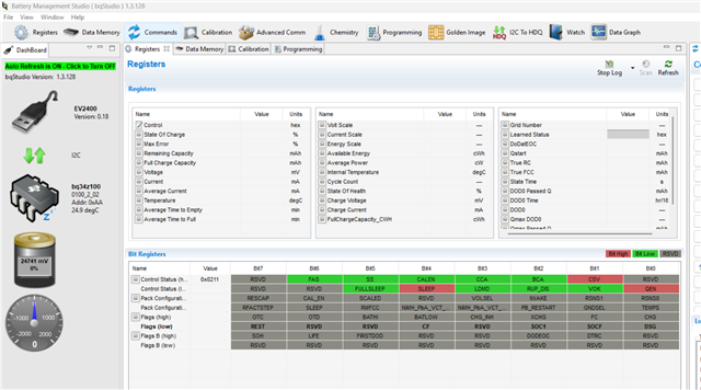

    尊敬的 Diego:
    另一个后续情况、我的寄存器现在在电量监测计上似乎都是空白的。 通信似乎已经存在、我可以记录、但空白寄存器也记录为空白。
    这里出了什么问题?
    Luke
    您好 Luke、
    这意味着您的器件无法成功读取标志/寄存器。 您可以尝试在右上角执行 POR 或打开扫描。
    根据您的描述、这些单元格尚未完全放松。 这适用于较大的电池包或 LFP 电芯。 化学物质可能还可以。
    另请仔细检查您的比例因子和关键参数是否配置正确。
