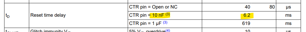

尊敬的专家:
如果我们对等距施加 10nF 电压、为什么带有 10nF CRT 电容器的 EC 表中的 td 6.2ms 不匹配? 在 10nF 的电容下使用等效 2 时、td 将为 6.6626ms。
BR、
Allan
    嗨、Allan、
    请遵循适合您的设计的公式。 EC 表值不正确、将在下一个修订版本中修复。

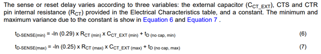

    根据我的理解、您正在尝试使用 CTR 和 CTS 电容器计算时序条件。 这是正确的吗?
    如果是、则可以使用公式 6 和 7 来执行此操作(粘贴在下面)
    请记住、在这些计算过程中还需要考虑电容器的精度、因为它们会影响最终的延时时间。 例如、如果 1uF 电容器的精度为 1%、则应使用 0.99uF 和 1.01uF 分别作为公式 6 和 7 中这些计算的最小值/最大值。
    我希望这对您有所帮助!

    您好、Andrew、
     RCT 的 EC 表仅显示典型值。 我们是否有其最大规格?
    顺便说一句,它可能与我们的问题无关,但 td(无上限)只显示典型值和最大值,但没有最小值。 我们是否有最低规格?
