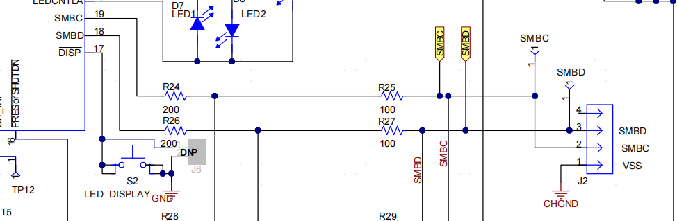

尊敬的
  根据以下典型应用原理图进行设计时、由于电池端子上的输出为 0.54V、客户端器件会在与电池通信期间错误地识别高电平信号(异常逻辑低电平,竞争芯片仅测量 0.4V)。
因此、我们公司计划在设计阶段移除电阻器 R24 和 R26(如图所示)、以满足与主单元的通信要求。 另请询问、除了静态电阻方面之外、是否可能存在任何其他潜在影响、以及此设计方法是否可以接受。

    您好 Liu、
    电阻器的目的还是防止噪声因信号从一端反弹回到另一端而反射。 当电缆长度非常长时、这通常更重要。 但是、如果这些电阻器的用途是反射、则预计需要在总线的另一端(例如其他外设或控制器)安装类似的电阻器 。
    您的客户是否尝试更改上拉电阻、看看是否有所不同?
    -米格尔
