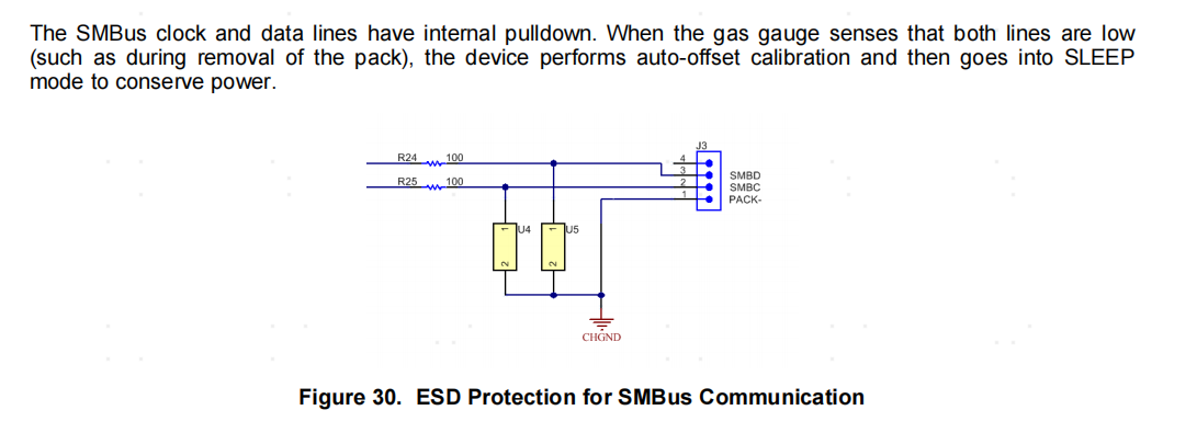

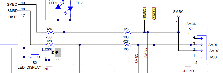

如以下两个图所示、这些分别是 BQ40Z50-DS 文档和 EVM 文档的原理图。 根据数据表、通信线路上电阻器的用途是提供 ESD 保护。 目前、在与主系统通信期间、逻辑低电平电压过高时会发生异常问题。 因此、我们计划从 EVM 文档中的典型应用原理图中移除 R24 和 R26、或将其替换为 10R 电阻器(同时在外侧保留两个 100R 电阻器 R25 和 R27)。 我想知道这一变化是否会产生任何影响。 从设计角度来看、除 ESD 保护外、是否存在任何其他风险? 会影响电路的可靠性吗? 我们需要您的确认和回复。 谢谢你。

    您好、Dongyu、
    电阻器的目的还是防止噪声因信号从一端反弹回到另一端而反射。 当电缆长度非常长时、这通常更重要。 但是、如果这些电阻器的用途是反射、则预计需要在总线的另一端(例如其他外设或控制器)安装类似的电阻器 。
    -米格尔
