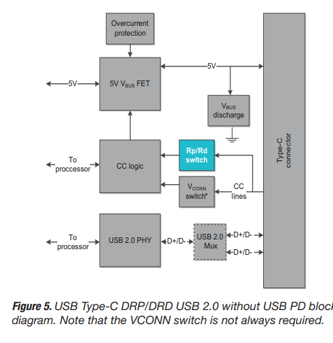

我想在电路板上实现 USB 2.0 OTG。 处理器是 i.mx93、我使用 USB Type-C 连接器实现与 i.MX93 USB PHY 的双角色连接。
我希望使用 TPS2553 开关、其中的 VBUS 线路看起来像这样(快速隔离):
其中 FPGA 使用 TUSB320 IC 指示使用哪个角色、开关的 ILIM 设置为 500mA 附近(对于 USB2.0)。
非常类似于“USB Type-C 和电力输送应用和要求初探“中的图 5
但现在我可能会出现这样的情况:当我在角色之间切换时、电缆上的 VBUS 上的电压可以为 10V、它将超过开关的 AMR(输出 AMR 高达+6V) 。

    您好、Michael:
    我认为  上面的方框图可以正常使用、但正如您提到的、如果超过绝对最大额定值、则无法使用开关 (TPS2553 的最大值为 7V)。 对于  TPD4S214 替代产品、相关团队可以对此进行评论、因为我们不支持这些器件。 请具体提交该器件的另一个 E2E。

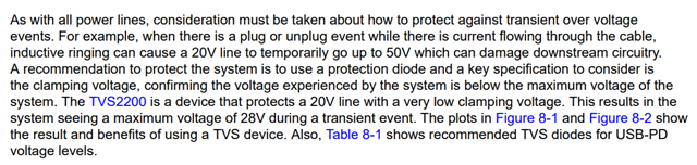

    我想我有点不清楚,我会试着再解释一下。
    从 slvaf82b — 用于 USB 接口的 ESD 和浪涌保护第 8.2 章:
    对于我的应用、我使用 tusb320 将 type-c 转换为 OTG。 对于我使用的器件、我使用比较器来确定进入处理器 USB PHY 的 VBUS 检测。 如果是主机、则为 USB 设备提供 5V 电压。 为此、需要使用由 TUSB320 ID 引脚控制的负载开关。
    对于我将 USB 从 PC 插入电路板的情况、我可以得到感应振铃、在我的情况下可能导致高达 10V 的电压、这会损坏 tps2553、因为它会通过 AMR。
    现在我看到没有会钳制如此低电压的 TVS 二极管、因此我问是否有一个负载开关符合我的要求、但它不采用 WLCSP 封装(我在产品选型中没有找到任何,似乎所有符合我要求的产品都采用该封装)。
    我虽然关于 tps25751 但它似乎对我来说是大材小用,这肯定是一个简化的东西。
    我的另一种方法是制作分立式负载开关、或使用比较器进行简单的 OV 检测、并在 VBUS 高于 7V 时将其拉至零。

    您好、Michael:
    很抱歉耽误你的时间。
    我们有一些负载开关提供输入过压保护、但不提供输出保护。 器件的输入和输出引脚必须具有更高的额定电压。 电源开关的最大额定值通常为~7V。
    TPS22810 和 TPS22811 是负载开关(并非专为 USB 应用而设计)、其输入和输出的绝对最大值为~20V。 这是否适用于您的系统?
