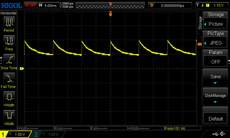

我们在电路板中使用 TPSM828302ARDSR 从 5V 电压生成 3.3V 电压。
在上电时、我们无法从模块获得正确的输出电压。 输出测量万用表中的 1.3V。
在探测 DSO 中的输出时、我们观察到 100Hz 波形。
在大约 5-10 秒后、模块输出稳定的 3.3V。
我附上了原理图和输出波形。

    一般来说、原理图看起来没有问题。 我认为 C25 没有填充、对吗?
    您是否看到了加载或不加载时的故障行为?
    您能提供布局文件 以供审核吗?

    未组装 C25。 随附了模块 PCB 布局的屏幕截图。
    故障与负载有关。 我们在 PCB 中没有断开负载的选项。

    板使用了多少层? C20 GND 上的 4 个过孔与器件引脚 GND 上的 3 个过孔之间的连接如何?
    请尝试使用 453kΩ 和 100kΩ 连接反馈分压器。
