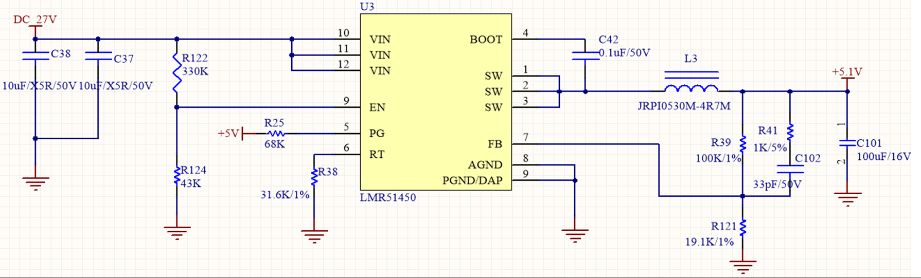

您可以帮助查看 LMR51450 原理图吗? 谢谢
27V 至 5.1V / 5A

    以下是对原理图的一些注释:
    1) PGND 的引脚编号在原理图上标记错误,请更正它,它是引脚 13。
    2) 反馈网络和 L 是根据原理图中给出的 500kHz 频率下 Vout = 5V 的典型值获取的、因此电路将保持稳定:
    对于 Vout=5.1V、RFBB=19.1K Ω、RFBT=(5.1-0.8)*(19.1K)/(0.8)= 102.6K Ω。
    3) 输出电容器和输入电容器使用 XR7/XR5、以尽可能减小电容器的降额。
    4) 选择 Rt 为~494kHz。
    在随附的 QuickStart 计算器中、输入和输出电容器采用 50%降额:
    e2e.ti.com/.../LMR51450_5F00_Quick_5F00_Start_5F00_Tool_5F00_Rev1.0-_2800_2_2900_.xlsm
    其余的原理图看起来没问题。

    您好的团队、
    电感器规格是否正常?

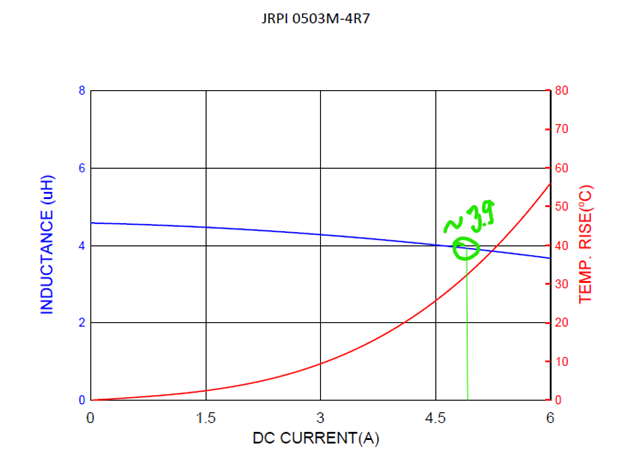

    您好、Jimmy、
    您能否验证电感器的器件型号、是 JRPI 0530 或 JRPI 0503. M-4R7M?
    我找不到 JRPI0530M-4R7M 的数据表、您能发送吗?
    我找到了 JRPI0503M-4R7M 的数据表、随附以下文档:
    e2e.ti.com/.../p_5F00_230328_5F00_04024.pdf
    电感为 4.7uH、Isat=6A、非常接近满载时的峰值电流;
    I_pk=(I_avg)+(0.5)*[(VI-Vo)*Vo]/[L*Fsw*VI]= 5 +(0.5)*[(27-5.1)*(5.1)]/[(4.7u)*(0.494M)*(27)]= 5.89A
    如果考虑使用与直流电流相关的电感、则电感会降至约 3.9uH。
    那么 I_pk = 6.07A、这会进入饱和状态、因此最好采用具有更大 Isat 的电感器、至少大约为 7.5A。
    为了留出一定的裕度、建议取 Isat 至少是满载电流的 1.5 倍。
    您能否确认电感器器件型号? (上述说明考虑的是 JRPI 0503M - 4R7。)
