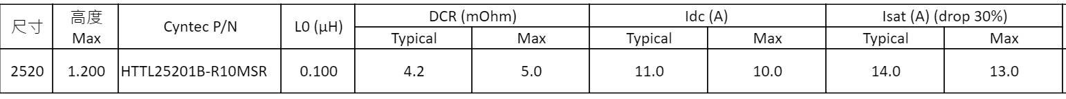

TPS6286A06 设计中是否仅使用 0.47uH 电感器选项? 客户想知道他们是否可以在 TPS6286A06 原理图中使用 0.1uH 电感器? 以下是 0.1uH 电感器规格。 非常感谢。

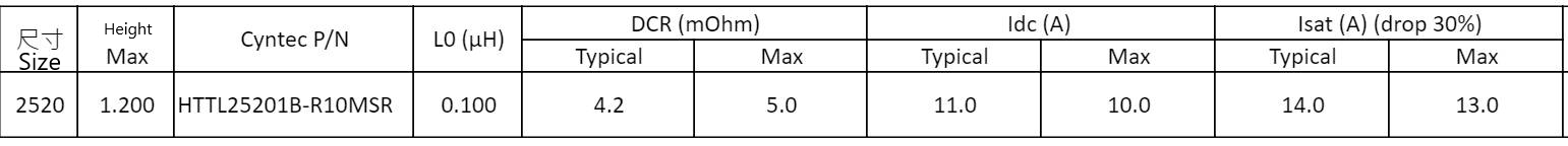

    以下是电感器信息:
    Ryker

    不幸的是,我无法获得完整的 D/S 在线上提到的 P/N :HTTL25201B-R10MSR . 这是正确的器件型号吗?
    但是、经过进一步研究、Cyntec 提供了部件号 HTEL25201B MSR 类型
    www.cyntec.com/.../HTEL25201B-000 (A0).pdf
    这是他们打算使用的器件型号吗? 它具有与客户所需的尺寸相同、电感值为 0.47uH。 请查看此 D/S
