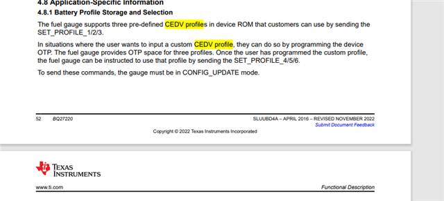

CEDV 电量监测计的快速问题。 如果我们需要三个配置文件、那么电量监测计本身是否有足够的 NVM 存储空间来存储它们? 或者、配置文件通常存储在 MCU 上吗? 您知道配置文件需要多少空间吗?

    bq27220 在上电期间在其 ROM 中已硬编码了三个配置文件(配置文件 1、2 和 3)。 OTP 中有空间用于另外三个配置文件(配置文件 4、5 和 6)。 配置文件具有固定长度的保留存储器(54 字节)。
    TRM 部分中的示例
    BQstudio 配置文件内容的屏幕截图:
    -米格尔

    与 MCU 相比、使用内部 FG 有哪些优势? 这是否只是因为如果电量监测计断电、那么将其连接到 MCU 上会更安全? 在什么情况下电量监测计会断电?
    JDJ 您好:
    BQ27220 是基于 ROM 的电量监测计、这意味着没有闪存。 当 ROM 断电时、上电后写入的任何新值都将丢失、因此电量计将在上电时恢复到其默认值。 如果您在 MCU 上具有该 引脚、则可以保留这些值、以防意外关断。
    如果电池电压下降过多、FG 可能会断电。 当然、这是一种应用特定场景、在这种场景中、用户可能对小型电池施加了较大的负载、因此电压下降速度比预期快。 如果电压下降过大、电量监测计可能会关断。 由于该电量监测计中没有保护(FET 栅极引脚)、因此应由用户的 MCU 来停止电池上的负载。
