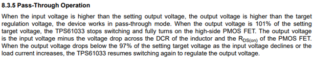

请允许我知道 直通模式的主要功能
如果 tps61033 的使能引脚已启用或禁用、则该功能仍然有效?

    很抱歉,因为假期,回复太晚了。 如果您希望器件在此条件下工作、EN 引脚需要连接到高逻辑电平。 有关此功能的更多详细信息、请参阅数据表的以下部分。 谢谢。

    你有什么建议吗?  在关机期间是否激活直通模式?
    您好、
    您可以考虑使用 TPS61280 系列。 该器件具有外部旁路引脚、因此您可以设置该引脚、以使器件即使 EN 为低电平、也能在直通模式下仍然工作。 顺便说一下、您或客户为什么需要此功能? 您的应用是什么?
