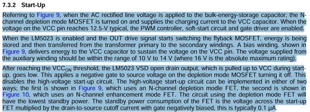

    1. 数据表指出:“参考图 9、当将交流整流线电压施加到大容量储能电容器时;N 沟道耗尽模式 MOSFET 导通、并为 VCC 电容器提供充电电流。 当 VCC 引脚上的电压达到 12.5V 典型值时、将启用 PWM 控制器、软启动电路和栅极驱动器。“
    “达到 VCCON 阈值后、LM5023 VSD 开漏输出  在启动期间被上拉至 VCC、变为低电平。 这会在耗尽模式 MOSFET 上施加负栅源极电压、将其关断。“
    好的、合理的。
    2.图示为数据表第 9 页中描述每个引脚上电路的图形:
    我的第一个问题:引脚 VSD 处的电路如何将外部 NFET 栅极驱动为高电平、从而为初始 VCC 供电并为控制器供电? 这只是一个被拉至地的电流镜。 VCC 的任何位置都没有上拉电阻。 它只是不包括在上面的图片?

    在启动期间、Vout 最初为 0V、VCC 开始斜升、一旦达到其 VCC (ON) 阈值、Vout 开始调节、启动电路被禁用。 由于 Vout 正在进行调节并在辅助绕组上反射回来、从而为 VCC 电容器充电并根据 VA =(NAUX/Ns)*Vout = 6/11 *19V = 10.36V 保持所需的 VCC。
    但在轻负载条件下、如波形所示、VCC 约为 10V、但在满载条件下、VCC 接近 15V。 此 15V VCC 电压是辅助绕组中累积了额外的漏电能量导致的、因此会反映在 VCC 上和这种预期行为。
